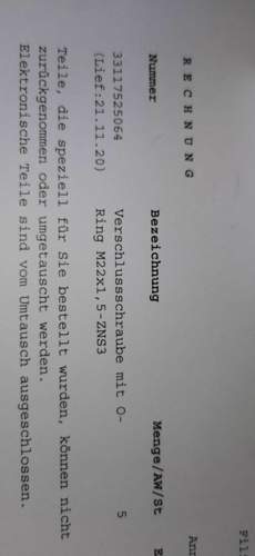

Und was ist die Teilenummer durch die Verschlussschraube vom Hinterachsdifferenzial? Bei Leebmann ist fürs Vorderachsdifferenzial und Schaltgetriebe die Verschlussschraube aufgelistet aber fürs Hinterachsdifferenzial nicht. https://www.leebmann24.de/.../?...
Leebmann
Aber laut Wartungsplan von BMW ist weder für das Differenzial noch das Schaltgetriebe ein Ölwechsel vorgesehen.
Die Unterlegscheibe ist doch immer bei der Verschlussschraube mit dabei oder?
Die Verschlussschraube ist immer die selbe Teilenummer für VAG und HAG. Hat auch keine Unterlegscheibe, sondern einen integrierten Dichtring. Hinterachsgetriebeöl musst du aber absaugen, da gibts nur eine Einfüllschraube und keine Ablassschraube.

Die Schrauben bekommen alle 60NM. Es sind auch überall die gleichen Schrauben. Die Schrauben haben einen integrierten Gummiring.

Ich habe soeben nachgeschaut.
Verschlussschraube mit O-Ring M22 60NM.

60Nm ist korrekt. BMW befüllt VAG und HAG mit Ölen der Viskosität 75W-85. Ich habe lange recherchiert und bin als Alternative für die original BMW Öle schlussendlich auf das FUCHS TITAN SINTOPOID FE SAE 75W-85 gekommen.
