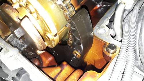

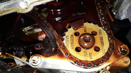

Ganz kurz, 5W40 und alle 10.000km oder 1x im jahr wechseln, je nachdem was früher eintritt, ausser Castrol kannst du jedes Markenöl mit LL04 nehmen. Castrol hinterlässt Ablagerungen/Verfärbungen im Motor.
Du kannst natürlich auch alle 20 oder 30.000km wechseln, in aller Regel wird sich das dann später rächen, wenn du die Kiste noch länger fahren willst. Aber die Meinungen und Wünsche gehen hier auseinander, Motorenbauer können dir hier die wohl besten Tips geben, die sehen jeden Tag die Folgen der dünnen Suppe mit langen Wechselintervallen.
"Castrol hinterlässt Ablagerungen/Verfärbungen"
wo kommt das her..Quelle?
weder gehört, noch gesehen ( zumindest nicht in meinen BMW Motoren, alle Castrol seit 1989...)
Ich fahre seit 25 Jahren Castrol in unregelmäßigen Abständen in meinen Fahrzeugen und hatte nie Probleme auch jenseits von 300.000km.

@Schwimmer schrieb am 31. Dezember 2024 um 22:51:50 Uhr:
H2Motors und wie oft hast du deine Motoren von innen gesehen?

@weirdoz schrieb am 31. Dezember 2024 um 15:04:55 Uhr:
Fake!
Einfach Unsinn.
S.a. oben die anderen Beiträge derer, die CASTROL nutzen.
