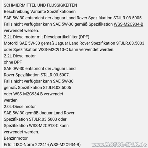

Kann man für den "Range Rover Evoque 2012 LV 2.2 TD4" beim Ölwechsel
Castrol EDGE Professional E 0W-20 oder Castrol EDGE Professional C1 5W-30 mit TITANIUM FST® verwenden ?

Es kommt auch auf den Motor an.
Die "alten" Motoren hatten 5W-30 ... die neuen Ingenium-Motoren 0W-30 C2,
und auf C2 achten (Aschegehalt wegen Kat)
Im Forum mal lesen, da stehen sehr gute Beiträge.

Bitte versuche solche sinnfreien Hilfen etwas besser zu beschreiben...nicht dass man noch auf die Idee kommt, dass das ARAL Öl das du benennst eine generelle LR Freigabe hat, dem ist nicht so.
Bitte immer wenn möglich den Motor und das Modell benennen.
Denn dein Öl hat kein LR Freigabe..."zumindest nicht für die Ingeniums!
Hier wird bei LR folgendes ausgesagt:
2.0 Liter Dieselmotor ab Modelljahr 2016 SAE 0W-30 gemäß Jaguar Land Rover Spezifikation STJLR.03.5007.
Es verwirrt sonst nur, wenn jder der irgendwann einmal ein Öl in einem LR gefüllt hat pauschal dieses Öl als "Freigabe von LandRover" bezeichnet.

@tojero1959 schrieb am 11. Oktober 2017 um 15:36:50 Uhr:
Img-20171013-182111
