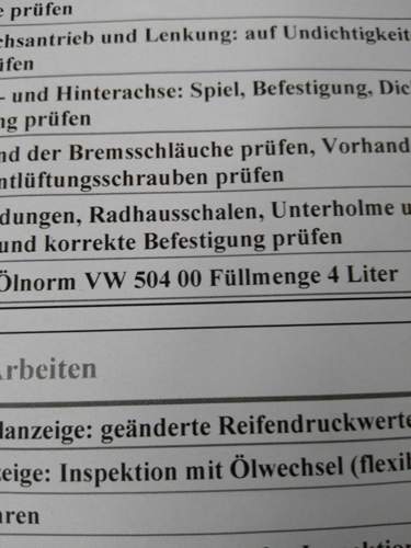

ich habe einen flexiblen Intervallservice in meinem Audi A3 1.0 TFSI, d. h. alle 30.000km oder 2 Jahre.
Meine Frage:
Darf ich mein Öl auch alle 15.000km bzw. nach 1 Jahr schon selbstständig wechseln? Muss ich dann auch den Ölfilter ersetzten oder reicht es, wenn ich einfach nur das neue Öl auffülle? Würde es da irgendwelche Probleme in Punkto Gewährleistung geben?
Würdet ihr auch dann ein anderes Öl empfehlen, statt des LongLife-Öls 5W-30. Ich fahre auch zu 70% Kurzstrecke.

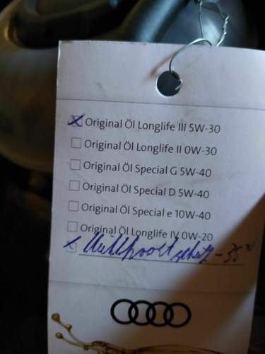

Filter und Öl werden immer zusammen erneuert, damit sich im frischen Öl nicht wieder Verunreinigungen aus dem Filter anreichern.
Nimm weiterhin das 5W-30 LL Öl und den originalen Filter von Audi. Dann gibt es bei Schäden keine Probleme, weil keiner nachweisen wird, dass es nicht bei Audi gewechselt worden ist
