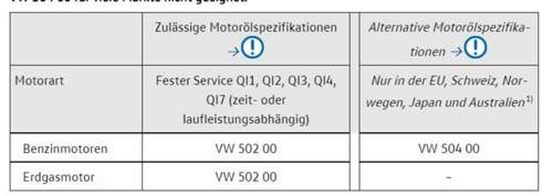

Da bei meinem Up bei 45.000km bereits alle Filter + Zündkerzen gewechselt wurden, wollte ich dieses Jahr (bei ca 57.000km) nur einen Ölwechsel machen lassen.
Eine bekannte Kette mit 3 Buchstaben bietet derzeit einen Ölwechsel für 39,99€ mit 10W40 Öl und Ölfilter an.
Mir kommt der Preis extrem niedrig vor, übersehe ich etwas?

das Öl muss die Spezifikation VW 502 00 erfüllen bzw. damit abwärtskompatibel sein. Ob das besagte Amgebot das beinhaltet bleibt auf jeden Fall zu prüfen.

Eigentlich gehört nur 5W40 oder 5W30 (aber zu teuer!) nach VW-Spezifikation in den Motor des Up!
10W40 gehört hier definitiv nicht rein!
10W40 gibt es auch mit Freigabe nach VW 50200.
Also dürfte das auch aufgefüllt werden.
Angeblich soll der up! damit auch mal ab Werk befüllt worden sein.

Der sicher auch nicht allwissend ist (zumindest der von Shell taugt eher wenig). Solange die VW-Norm, die im Handbuch gefordert wird (sollte 502.00 oder bei den Benzinern alternativ 504.00 sein), vom Öl erfüllt wird, ist doch alles gut.
Ob 5W30, 5W40, 10W40 oder 0W60 (oder, oder, oder) kommt doch eher auf die Einsatzbedingungen an.

Das ist doch der alte Schnack, dass irgendwann die Spezifikationen der 502.00 heimlich, still und leise geändert wurden und dann keine 10W40 mehr freigegeben waren. Soll doch jeder halten, wie er will, diese Motoren sind zum Glück nicht besonders anfällig, was das Öl angeht.
Sorry, meinte natürlich 5W30 (VW 50400).
In den Up GTI soll ein VW 508.00 also 0W20 rein, geht aber auch 5W40
