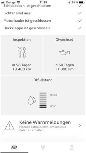

Hallo Forum,
bei meinem 2.0 TFSi zeigt er mir den nächsten Ölwechsel in 260 Tagen/ 10900 km an.
Das wäre am 07. Januar 2017 an. Erstzulassung war 4. Februar 2016.
Bin zwar krankheitsbeding erst wenig gefahren (ca 4000 km), aber das erscheint mir doch recht heftig.
Früher konnte man das einfach auf Longlife umstellen und hatte dann noch einmal eine 12 Monate längere Laufzeit.
Die Werkstatt behauptet, sie dürfte das nicht mehr umstellen.
Wie ist das bei euch?

Wenn du am MMI zurücksetzt, ist der Intervall anschließend automatisch auf 15000 km/365 Tage fix.
41 Antworten
Kann eigentlich nicht sein, denn im Konfigurator werden 30.000km oder 2 Jahre angegeben!
Beim 2.0 TFSI ultra sind's auf jeden Fall 30.000er Intervalle.
Der Wert wird aber abhängig vom Fahrprofil dynamisch angepasst, und das Intervall kann daher auch kürzer sein. Steht auch so im Bordbuch.

Es gibt aber auch noch den festen Ölwechsel-Service, dies steht auch im Bordbuch und im Audi Service Plan wird vom Audi-Übergabeservice auf der ersten Seite angekreuzt, welchen Service das jeweilige Fahrzeug bekommt. Da steht einmal "Ölwechselservice" und einmal "Ölwechselservice (flexibel)".

bei meinem 252 PS TFSI steht jetzt noch 129 Tage oder 7000km.....
hm... EZ war 06/16 und hab jetzt 7500km runter... also bei meinen BMW´s davor waren es immer genau 2 Jahre vorher kam auch nie eine Meldung die auch Dynamisch war...
ist das nun ein Fehler oder Bug oder muss ich wirklich nach einem Jahr schon Öl Wechsel machen ???

meiner ist EZ 04/2017 und er möchte auch in ca. 300 Tagen und 12500km zum Ölwechsel (KM Stand ca. 2500km)
Wie schon die Vorredner erwähnt hat das das Auslieferwerk falsch eingestellt?
Kann ich einfach den Button Ölwechselservice zurücksetzen betätigen?
Bei meinem A6 war das so wenn ich den Ölwechsel selber übers MMI zurücksetzte , sprang er immer auf jährlichen Intervall (15000km) um statt Longlife
