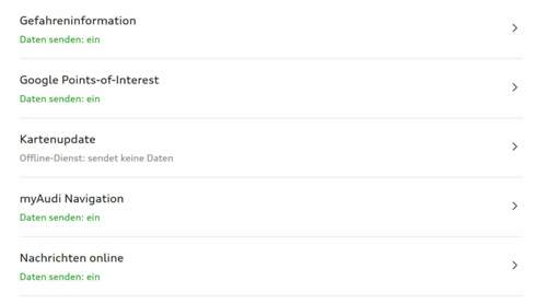

Ich will nicht den Thread zum Online-Kartenupdate kapern, obwohl es da ja auch schon Beiträge zum Offline-Update gibt. Deswegen ein neuer Thread für die Offline-Updates per USB.
Ich habe vorhin das Update von myAudi herunter geladen und wollte es gerade per USB-Stick aufspielen, aber es kam die Meldung, dass die Kartendaten veraltet seien. Wie kann das sein?
Ich habe leider vergessen, die Versionsnummer der Kartendatenbank zu notieren. Weiß jemand, welches die aktuelle ist?

Auf das Symbol habe ich vorher nie geachtet. Jetzt war ich aber mal neugierig und habe das USB-Update per Engineering-Menü erzwungen. Das hat auch geklappt und hinterher wurde die ...EU_Q320 als Navidatenbank angezeigt. Dann erfolgte ein Online-Update, bei dem ca. 500 MB Daten herunter geladen wurden (geschätzt aus Dauer des Downloads und angezeigter Übertragungsrate). Auf das Symbol habe ich dann mal geachtet. Man kann es ja antippen bzw. herunterziehen, anderenfalls bleibt es sehr klein, sodass es mir bisher wohl noch nie aufgefallen war. Hinterher war die Datenbank dann wieder die ...EU_2021.10

Bitte schaue mal in deinen My Audi Account.
Ist in den Einstellungen bei dir der Punkt „online kartenupdates , Daten senden :ein“
vorhanden ?
Habe es auch über das Eng. Menu gemacht, bekomme aber trotzdem kein OTA Update.
Themenstarteram 7. November 2021 um 9:13
Ja, ist eingeschaltet.
"Kartenupdate online
Daten senden: ein
vehicle.function.detail.description.otacunavp_v3
Dieser Dienst verwendet folgende Daten:
Verwendung der Fahrzeug-Position
Daten senden: ein"
