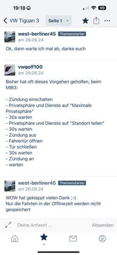

Probier mal, hat bei mir auch geholfen
Themenstarteram 21. September 2024 um 13:13
@west-berliner45 schrieb am 21. September 2024 um 14:59:01 Uhr:
We gesagt, scheitert bereits am Punkt 2.
@1skymaster schrieb am 21. September 2024 um 15:13:13 Uhr:
mal unten links lange den aus/ein schalter drücken.
Themenstarteram 22. September 2024 um 10:58
Hat leider nicht geholfen ...

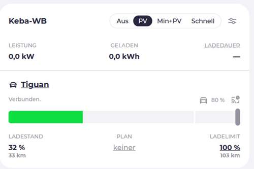

Heute morgen stecke ich das Auto an die Ladestation weil schönes Wetter angesagt ist und was sehe ich da: der aktuelle SoC wird angezeigt :)
Zum Hintergrund: ich verwende die Opensource-Lösung evcc mit einer Keba-P30C-Wallbox und im evcc kann man über die VW-API den Ladestand des Autos abfragen.
Seit dem das Auto Offline war stand da natürlich der falsche Wert und Status drin.
Also schnell mal das Auto eingeschaltet und die Weltkugel ist wieder weiß und das Menü "Privatphäre und Dienste " läd wieder :)
Er war jetzt also mehr oder weniger genau eine Woche Offline.
Evcc
