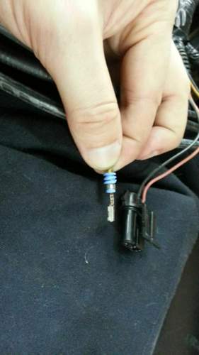

Die Steckkontakte IM Stecker für den LMM (Luftmassenmesser) enger gebogen.

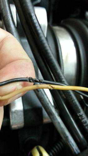

IAT-Sensor (intake air temperature) mit einem Dorman Teil ersetzt. Da mir auffiel, dass der Sensor an sich Luft durchließ.
DER NEUE SENSOR war auch undicht - den Stecker also mit Sekundenkleber innen bei den Steckkontakten geklebt. Dicht :)
IAT vorsorglich in den Ansaugschlauch mit einem dünnen Kranz Dichtmasse eingeklebt.
Ich möchte Wetten, den orignalen Sensor zu "kleben" wäre auch gegangen, aber über e-bay hat der mich mit Versand (1/2 Monat) 9€ gekostet.

Einmal Schaden an der Verkabelung IAT, wo auch immer das her kommt. Sauber gemacht und mit Isotape umwickelt
Und LMM Stecker ausgebaut und dann gebogen.
IAT Kabel
LMM terminal

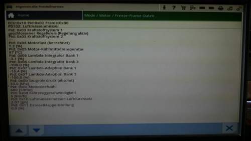

Als ich in Uslar war letzten Monat hatte das Auto an einem Tag auch die MIL angemacht, bis ich aber zu einer Werkstatt kam die überhaupt sich das Auto mal anschauen wollte, war die MIL wieder aus.
Dieses Bild entstand als ich den Mechaniker so weit gebracht hatte überhaupt irgendwas mit seinem Tester angezeigt zu bekommen.
Das ist mein erster Freeze-Frame zu nem DTC, und ich muss gestehen ich hab keine Ahnung was hier falsch sein soll das er P 0102 geworfen hat.
Vllt die Luftmasse an sich?
Er hatte auch mal ein anderes Fenster aufgerufen, auf dem mir gerade noch die Anzeige "661xx Fehlzündungen seit xxx " aufgefallen ist bevor er es weggeklickt und nicht wieder aufrufen konnte.
Und ja es waren 6-tausen oder 66-tausend Fehlzündungen

Fehlzündungen? Hmmm, das klingt dann eher wieder nach Benzin oder Zündkerzen. Soweit ich weiß sind die original Einspritzventile sehr störanfällihg, hab ich mal gelesen, aber das er dann solche Schläge fabriziert kann ich mir nicht vorstellen.
