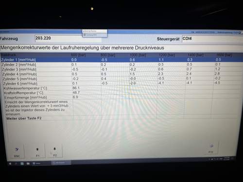

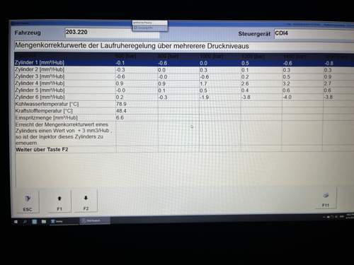

Folgendes Problem, nach tausch meiner Injektoren, hab ich unterschiedliche Werte für meine Injektoren und der motor läuft unrund.
Die Injektoren der einen Zylinderbank sind alle 5,x im Plus (ungefähr gleich)
Die Injektoren der anderen Bank sind alle 5,x im Minus. (auch ungefähr gleich)
Aus dem Auspuff kommt weisser Rauch. Was hab ich da falsch gemacht? Leckölleitungen?

Was wurde denn gemacht.
Injektoren getauscht,
1-4-2-5-3-6 ist die Zündfolge,
1 2 und 3 haben die gleiche Korrekturabweichung in die eine RIchtung, wie die anderen 3 in die andere.
Sind die klassiert worden? Manuellen Lecköl test machen

Mengenkorrektur
Zylinder 1 - 5,4
Zylinder 2 - 5,41
Zylinder 3 - 5,41
Zylinder 4 5,41
Zylinder 5 5,41
Zylinder 6 5,41
Die Injektoren hab ich als Tauschteile bei einem seriösen Betrieb gekauft mit Prüfprotokollen und allem
Ja dann wende dich mal mit dem Ergebnis an diesen Betrieb denn +5 = Injektor nicht IO.

Mit welchem Diagnosetool hast du die Werte ausgelesen?
Mit Xentry. Alle Werte gut nur Injektoren "einseitig" schlecht.
kann jemand sagen, wie sich eine UNdichtigkeit Z.B an der Leitung die Rechtsmit Links verbindet auf die rechte Zylinderbank auswirken würde?
Merkwürdig, dass alle Werte gleich sind. Zu hoch sind die aber nicht. +- 30 ist alles ok.
Also wenn ich jetzt Mal sämtliche Werte aus dem Xentry ignoriere, dann meine ich analysiert zu haben,
- Motor geht dann aus wenn er nicht mehr Kaltstart anfettet
- Erster Start wenn er kalt ist, Motor kommt erst beim 5. Mal orgeln.
- weisser Rauch hinten aus beiden Rohren (der Auspuff trennt sich erst hinten) ich hab lange genug im Werk unter den Autos gearbeitet.
- Motro läuft unruhig, dank der neuen Motorlager kaum zu sehen,
- Unruhr kommt von der rechten Zylinderbank Mitte oder hinten.
An der Motorsteuerung (Kurbeltrieb, Ventile etc.) wurde nichts verstellt, muss genauso laufen wie immer.
Luft - Turbo etc. ohne Fehler
Einspritzung, braucht enorm viel (es ist kalt)
Meine Diagnose wäre einer der Injektoren arbeitet nicht,
Wie kann ich das prüfen?
- Leckölmenge?
- Stecker abziehen, starten und schauen wie sich das Problem veröndert?
Injektoren wieder ausbauen und zu einem Bosch Dieselzentrum bringen hört sich für mich vernünftig an.
