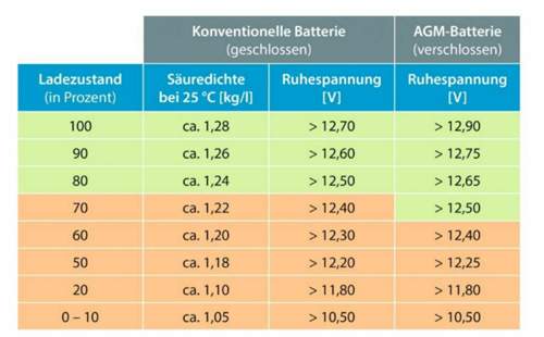

@mehrzeller schrieb am 19. Februar 2021 um 17:28:46 Uhr:
Das Auslesen bei MB war mit neuer Batterie. Mich wunderte, dass die Bordspannungswerte im Eingangsprotokoll mit 11,96 und im Ausgangsprotokoll mit 11,28 doch ziemlich niedrig waren.
Deswegen hatte ich geschrieben, dass ich die Batterie als erstes tauschen würde. Eine Batterie unter 12V ist quasi tot!
.jpg
Themenstarteram 20. Februar 2021 um 10:07
Hi Iphtom,
vielen Dank mich nochmal auf die Batterie hinzuweisen, aber wie ich schon schrieb wurden die im SD Protokoll genannten Bordspannugswerte mit der neuen Batterie gemessen. Heute Morgen noch einmal gemessen:
Kalt vor Start 12,98v
Laufend nach 10km 14,48
Abgeschaltet warm dann 12,35
Die Werte im SD Protokoll neulich waren nach 60 km Fahrt. Die Werte von heute scheinen mir halbwegs in Ordnung, oder?
@mehrzeller schrieb am 20. Februar 2021 um 11:07:29 Uhr:
Hi Iphtom,
Dann hatte ich das falsch verstanden, sorry. Unmittelbar im Satz davor hast Du geschrieben, dass die hintere Batterie (=Backupbatterie) getauscht wurde. Deswegen dachte ich, die Starterbatterie wäre noch die alte.
Jepp, sieht jetzt gut aus!
