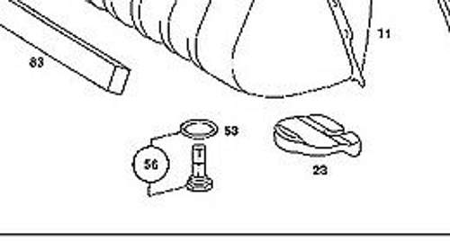

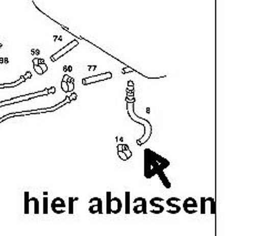

Sieht nach Dreck im TankS/ieb aus. Der Filter schaut ja in den Tank. Wenn er unten zu ist läuft bei viertel voll wenig/nichts von seitlich/oben rein. Austausch ist einfach auf Grube/Hebebühne. Kraftstoff in Kannister ablassen, Filtersieb ausbauen. Filtereinsatz abschneiden, wieder einbauen. Mit ca. 5 Ltr Benzin über Tankstutzen Tank spülen, unb in einem weiteren Gefäss wieder auffangen. Möglichst mehrmals wiederholen, der Sprit kann nach Filtern mehrmals eingefüllt werden. (Sprit kann im Rasenmäher nach Filtern weitergenutzt werden, neuen Filter einbauen und alles wieder anschliessenn. Abgelassenen Dieselkraftstoff beim Einfüllen durch Feinsieb filtern !!!!

![](https://img.motor-talk.de/JxjyVKpUaM01sTh-.131.jpg)
![](https://img.motor-talk.de/JxjyVOVZBC2wE0jn.131.jpg)
