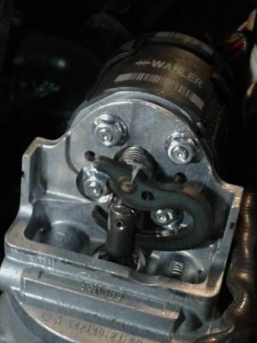

Nein, es steht eher mit Thermischen Problemen in Verbindung.
Hab die neueste Ausführung hier, und 2 auslässe haben einen Gusskern. Ist das bei den Vorgängern auch schon so? Wird noch bissle dauern bis ich die Originalen zu Gesicht bekomme.
EKAS Problematik ist mit OCC + Silikon - T - Stück sehr easy und sehr schön dauerhaft zu lösen.

Allen mit EKAS problemen kann ich das T-Silikon Stück nur empfehlen, da ich 2 fälle kenne bei denen die EKAS kurz darauf wieder den geist aufgegeben hatte... Das Problem wird seitens Mercedes nicht dauerhaft gelöst.
Was soll das sein?
Habe bei mir bei 80T die Dichtung am Turbo gewechselt.
Jetzt ist alles trocken. Es kommt kein Oel mehr Richtung
Stellmotor.
Oder gibt es für das EKAS sterben noch andere Gründe.
Habe jetzt 140000 weg und keine Motorprobleme.
Gut, er wird jetzt auch sehr brummig und ich weiß nicht wo das her kommt.
Link
Nach etlichen Foren und gesprächen = gibt es keine anderen gründe...
Aber hey, ist doch super das das bei dir dicht ist.... so war es bei mir auch... es reicht aber wenn ein kundendienst mal in die hose geht.. die beim montieren nicht aufgepasst und nix gesagt haben... tada... volltreffer (so gings einem kumpel von mir).
Der nächste punkt: wenn´s dicht ist... bedankt sich der Turbolader und der LLK für den ganzen siff.... ==> OCC
