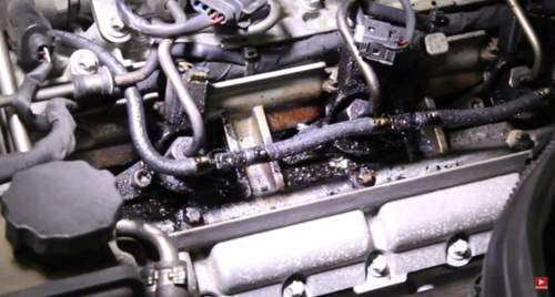

ich habe seit 2 Tagen Qualm auf der rechten Seite aus dem Mottorraum entdeckt. Als ich die Motorhaube öffnete, sah ich wie Qualm aus dem Verteilerrohr für das Kraftstofffluss läuft. Also das Rail Rohr. Die Farbe kann man nicht erkennen, aber es riecht Verbrannt. Kann mir jemand erklären, warum Qualm austritt? ist das normal? weil auf der anderen Seite kommt garkein Qualm raus. Ich hänge euch 2 Videos an. Klärt mich einer auf, bevor da irgendwas schlimmes passiert.

Ich bin selber ratlos.. Hab jetzt genau insgesamt 3 l nochmal nachgefüllt. Also 7,5 L ungf. Der Ölpeilstab sagt er ist genau bei fast max. Unten ist alles trocken. Keine Öltropfen oder sonstiges. Wagen steht immer in der Garage immer. Sehe da keine Öltropfen oder Ölverlust. Sprechen wir von einem eventuellen Turboladerschaden? An der hinterseite des Turboladers sehe ich sehr leicht Öl austreten. O Ring am LMM ist in Ordnung und tropft nichts. Schaufeln sind in Ordnung und Spiel haben die auch nicht wie in einigen Threads berichtet wird. KGE ist auch in Ordnung und hat kein Ölaustritt, aber sie wurde nie gewechselt.
Hab dir ein beispiel Bild beigefügt und eingekreist wo sich Öl befindet. Da befindet Öl mit ein paar Ölkrusten. Richtiges Foto kann ich morgen zusenden. Soll ich da mal saubermachen, fahren und berichten?
