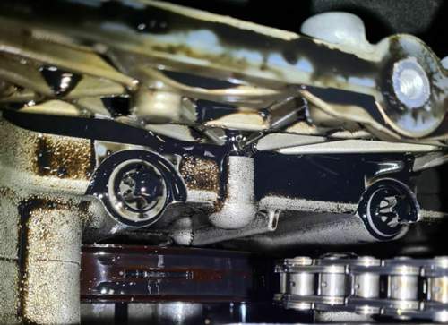

bei meinem E200 CDI (EZ 4/2010) wurde bei ca. 140.000 mit dem Prüfkettenspanner eine Längung der Steuerkette diagnostiziert. O-Ton des MB-Werkstattmenschen: "muss gelegentlich gemacht werden".
Nachdem ich in Sachen Steuerkette keine großen Risikoen eigehen wollte, habe ich mich eine freie Werkstatt meines Vertrauens mit dem Austausch der Steuerkette beauftragt (ca. 950 Euro). Wie sich bei der Reparatur herausgestellt hat, hatte die Kette sich soweit gelängt, dass sie mittlerweile erfolgreich damit begonnen hatte, den Zylinderkopf zu zersägen, siehe Bilder...
Sage also keiner, die Ketten taugen nix... :-)

das sieht ja heftig aus!
ich kann mir nicht vorstellen, dass da die kettenräder noch in ordnung waren.
Das muß ja ordentlich geratter haben. Also wenn die Kette soooo gelängt ist, dass es den Zylinderkopf so zurichtet, müsste die Kette mehrmals rumgesprungen sein. Der Spanner hatte wohl überhaupt keine Wirkung.
Da müsste bei Dir die Kette schon lange gerasselt haben .

Mit dem Tausch der Kette ist es ja wohl nicht getan?! Oder hat der OM651 mit den Spannern kein Problem? Die sollten doch wohl mitgetauscht werden!
Ich habe bei mir prophylaktisch mal den Kettensppanner getauscht bei 140.000KM, obwohl ich keine Anzeichen und kein Rasseln oder sonstige Symptome gehabt habe. Ich denke das war eine richtige Entscheidung. Der Spanner war schon zu ca. 40% geschwächt. Man kann genau sehen bis wohin der Spanner eingedrückt war. Der nächste Wechsel wird wohl bei 200.000KM sein. Das geht schnell und kostet nicht die Welt. Dem nach sollten keine Probleme erst entstehen.

Vermutlich hat der Kettenspanner nicht mehr seine Funktion erfüllt.
So eine Kettenlängung bei der kurzen Kette und den Km. wär schon krass!

also, hier mehr Details zum Auto:
ich habe den mit km-Stand 135.000 übernommen, laut digitaler Servicehistorie wurde der Wagen vorher regelmässig bei einer freien Werkstatt gewartet.
Ich fahre selten weniger als 60 km am Stück, alles Überland, extrem selten Stadtverkehr. Start-Stop-Automatik ist nicht vorhanden.
Beim Assyst B bei 138.506 (MB-Werkstatt) wurde keinerlei Anmerkung zum Motorgeräusch gemacht. Beim nächsten Wertstatbesuch bei 141.934 wegen Kühlmittelverlust (wieder MB-Werkstatt) habe ich die Kette mit dem Messkettenspanner prüfen lassen, Befund: "Steuerkette ist gelängt", Kommentar des Meisters "gelegentlich machen lassen".
Bei einer freien Werkstatt, die ich seit Jahren als zuverlässig kenne, wurden dann folgende Arbeiten vorgenommen:
Steuerkette inkl. Kettenräder und Spanner erneuert
Gleitschienen kontroliert
Injektoren und Injektorenschächte gereinigt
Fehlerspeicher ausgelesen und gelöscht
Probefahrt
Der Steuerkettensatz ist von FEBI BILSTEIN (44971).
Kosten:
Arbeitslohn 422,82 (8 Stunden) + 16% MwSt.
Steuerkettensatz 343,53 + 16% MwSt.
inkl. Kleinteilen und Dichtung 936,99 brutto.
Ich hänge noch ein Bild von den Gleitschienen an.

Wahnsinn!!! Mich interessiert nur, wie du darauf gekommen bist die Kette mit dem Messkennspanner messen zu lassen. Da muss doch irgendwie was gewesen sein, oder? Ich meine man lässt es ja nicht einfach so messen. Kühlmittelverlust hat ja nichts mit der Steuerkette zu tun.
Interessant ist auch wann der letzte eingetragene service bei MB war vor der übernahme.
Messkettenspanner kenne ich nur von febi für m271 aber kann man leicht aus alten kettenspanner bauen, wenn man den motor kennt: der trick ist zu wissen wie sich der weg von spanner zu dem kettenzustand verhält.
Früher hat man einfach die steuerzeiten verglichen und verspätung der ersten nockenwell zu der kurbelwelle in grad angegeben, mehr als x grad: tauschen. Ist aber bei dem om651 etwas aufwendig.
