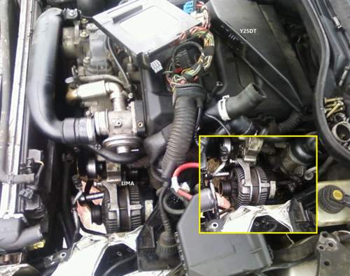

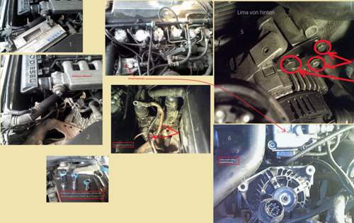

Moin irmscher
beim X25DT werden bzgl des Vorstoßens zur Lima aber so manche Flüche
aus dem Mund kommen.
ich habe das mal vor vielen Monden am Strassenrand im Sommer gesehen,
bei jemandem weil Er noch anderes Werkzeug benötigte!
Grob-
Batterie ausbauen
Ansaugkrümmer+AGR ausbauen (da kam ich dazu)
Stegblech der Batteriehalterung,wo die X-Stecker liegen lösen
Riemen ab
Halterung LIMA hinten oben abbauen
(denke war ein Blech mit 2 oder 3 Schrauben)
Lima Kabel lösen und unten an der Halterungen
Lima nach oben rauszirkeln,Riemenscheibe zuerst nach oben
der Riemenspanner war übrigens auch ausgeschlagen bei ihm!
mfG

Lima nach oben raus wird nichts, da ist das Batteriefach im weg. Der Peilstab vom Öl muss auch raus um etwas nach hinten raus am Batteriehalter vorbei zu gehen.
Man kann die Lima einigermaßen gut lösen und dann frei am Platz bewegen aber geht nur nach hinten raus. Vorne ist Klima und Kühler im weg. Nach oben ist der Abstand vom Steuergehäuse zum Batteriefach zu klein und die ESP macht es nicht besser. Ohne Peilstab bekommt man langsam ausreichend Platz. Sind nur 2 Schrauben und am Fuß ggf. ein neuer O-Ring.
Mein Vorbesitzer hatte die Technik versucht Batteriefach mit Gewalt hochbiegen, klappt nur begrenzt., wäre es im ganzen verschraubt wäre es erheblich einfacher.
Die Arbeit hatte Rosi schon gut beschrieben aber nach oben geht die eher nicht direkt raus.
Nach über 400.000 km mit dem TD hatte ich den Spaß schon einige mal.

Lima X25DT
Lima Y25DT

Unten raus geht gar nicht, Ölwannenversatz in dem der Peilstab steckt und der Motorträger macht es mit der Servopumpe dann komplett zu. Man sieht von oben mehr von der Lima als von unten. Es geht weder direkt nach unten, vorne oder oben raus, nur nach hinten. Vorne sitzen die Klimaleitungen dicht vor der Riemenscheibe.
Im Werkstattbuch steht lösen und nach oben entnehmen, dann würde 1 Stunde gehen. Leider hat der Schreiberling wohl nur den Motor ohne Karosse gehabt.
Man kommt leicht auf 3 Stunden plus und seither glaube ich diesen Beschreibungen nicht mehr viel, was bei unserem Zafira nicht anders ist, war wohl der gleiche Schreibtischbastler im Werk.

Beim ersten mal startet man unbelastet ganz optimistisch aber der Anfall legt sich bald und man sucht sich einen weg.
Wenn man schon etwas Info hat hilft das zeitlich die Wege nicht neu erfinden zu müssen.
Der Peilstab hat am Fuß einen O-Ring der am Ende seiner Lebenserwartung sein wird. Da es ein Sackloch ist, wird das mit Dreck aufgefüllt sein. Den sollte man vor dem entnehmen schon weitgehend sauber machen. Das Rohr ist selber mit einer Schraube fixiert.
Zum Abschrauben der Ansaugbrücke geht am besten ordentlich Fett in der Nuss (Original 12er Schlüsselweite, bereits ersetzte haben 13er Schlüsselweite) um die Muttern abzunehmen, das hält die gut fest in der Nuss. Besonders am 6ten Zylinder wird das unter dem Scheibenrahmen ein Geduldsspiel.
Am besten ging der tausch nur wenn man Grund hatte den Zylinderkopf runter nehmen zu müssen, da hab ich die Prophylaktisch gleich in Minuten mit ersetzt, später stellte sich heraus, das es auch nötig war ;)
