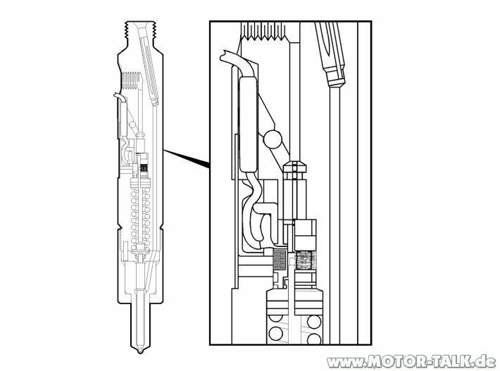

Hallo!
was willst Du da abdichten,die E-Düse muß komplett zerlegt werden und eingestellt werden!
Der Düsenhalter für den Zylinder nr.4 ist mit einem Nadelhubgeber versehen. Der Geber ist induktiv und im Düsenhalterkörper angebracht. Der Geber wird vom Steuergerät erregt und tastet ab, wann sich die Düsennadel zur Einspritzung öffnet.
Bild stimmt zwar nicht zu 100%,aber damit Du weißt was dort ist!
mfg
Nadelhubgeber
Themenstarteram 18. April 2012 um 15:53
Original geschrieben von rosi03677
Hallo!
mfg
Vielen Dank für deine informative Antwort!
Gut, jetzt bin ich um einiges schlauer dank deiner Abbildung und deiner Erklärung.
Aber wenn es irgendwo leckt muss das ganze undicht sein beziehungsweise ein Überdruck in der Düse bestehen oder?
Aber noch dazu ... Im Prinzip kann ich einzelne Teile wie den Geber nicht besorgen oder?
Wäre es nicht ohnehin sinnvoller gleich eine neue/gebrauchte ESD zu kaufen?
Danke für die Hilfe :D
wo ist das teil denn genau undicht ...
wenn es zwischen düsenhalter und düsenspannmutter undicht ist, kann man ihn evtl. instandsetzen.
meistens ist er aber an der vergussmasse (dem ausgang des kabels) undicht, dann kannste ihn wegschmeissen
Wobei das ne Arbeit für ne Fachwerkstatt ist, das macht auch kein FOH. Beim Zusammenbau werden ganz erhebliche Drehmomente benötigt, und auch die absolute Sauberkeit und Planhaltigkeit der Teile ist wichtig... wobei ich die Erfahrung gemacht hab, dass die Düse in aller Regel am Austritt des Kabels undicht wird. Hatte ich im Laufe der Zeit (10 Jahre und 300 tkm) 2-mal, während in der Zeit keine andere Düse undicht geworden ist.
Schau mal nach so etwas- BERU Artikelnummer 0135200203  oder BOSCH Artikelnummer 0 432 217 279
Beru sollte etwas preiswerter sein.
mfg
In der Bucht findest Du so ne Düse unter der Art. Nr. 200685323833...
Allerdings musste drauf achten, ob Du nen u25dt oder x25dt hast, erkennbar am Luftmassenmesser am Filterkasten. Wenn Du keinen LMM hast, ist es ein u25dt, und der braucht ne andere Düse... die Stecker sind unterschiedlich. Beim x25 passen die Nummern, die Rosi geschrieben hat
