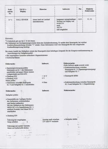

Hallo blitzo,
zuerst mal einen Gruß in meine 2.te Heimat (13.ten Bezirk).
Zu dem Problem: Der Hall-Sensor kann es nicht sein, da Dein FOH den Zündverteiler inklusive Hall-Sensor gewechselt hat.
Ich vermute, daß es eine Kabelunterbrechung zwischen Hall-Sensor und Steuergerät ist.
Deshalb habe ich Dir aus dem TECH-1 die Fehlerbeschreibung kopiert.
Reinhard
Hall-sensor-c30se

@Reinhard: Danke erstmal; die in dem Dokument beschriebenen Fehler habe ich, glaub ich, schon alle ausgeschlossen und zwar dadurch, dass ich alles durchgemessen habe und die Werte den Sollwerten entsprechen. Für weitere Hinweise bin ich jederzeit empfänglich und seien sie noch so abgedroschen.
