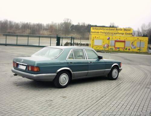

@BMW-Biker007: guckst du dir mal mein Bild an da siehste einen V6 der unter 10l läuft
Das gilt auch für die andern ungläubigen
und ich komme von keinem Dorf wo es nur Landstraßen gibt, in Köln ist auch immer Stop and Go angesagt
