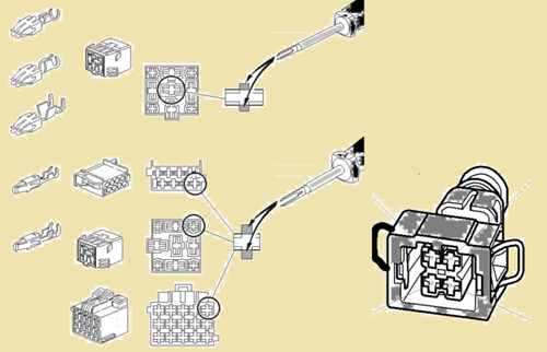

Die Probleme sollen mit dem Schwarz/Roten Kabel zwischen dem Magnetschalter und dem 2Poligen Stecker zusammen hängen. Habe es aber selber nie ausprobiert dort ein neues Kabel einzuziehen und die Kontakte zu säubern und nachzubiegen.

Welcher 2 polige Stecker? Hat da mal einer ein Foto?

am 10. Juni 2018 um 18:08
habe von dem Stecker kein Bild aus dem Motorraum vom C20NE. Die angehängten Bilder sind vom 24V Kabelbaum.
Der Stecker sitzt neben dem Bremskraftverstärker.
