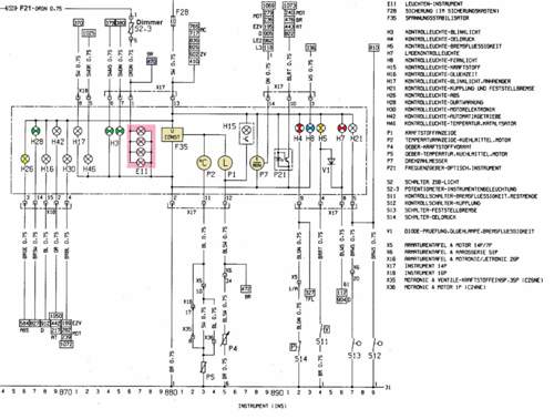

nach langer (relativ problemloser) Zeit mal wieder eine Frage: Bei meinem OMEGA A bleibt das Cockpit komplett dunkel. Also alle Leuchten im Tacho, BC, Temperaturregler, Zigarrettenanzünder und Ganganzeige bleiben dunkel. Aber alle Kontrollämpchen (also Blinker, Fernlicht, Kühlwasser...) funktionieren. Die Innenbeleuchtung (also Spiegel, Türe auf Leuchte und die kleinen runden schaltbaren Lampen) geht. Die Aussenbeleuchtung (also Blinker, Standlicht, Fernlicht) geht bis auf die NSW und die dazugehörige Kontrolllampe - das ist mein nächster Ansatz!
Geprüft habe ich bisher nur die Sicherungen, war ja dunkel gerade!
Hat einer eine Idee zu "den üblichen Verdächtigen"?
Tachofolie glaube ich nicht, da ja alle Kontrolllämpchen funktionieren (Lima lädt auch!)

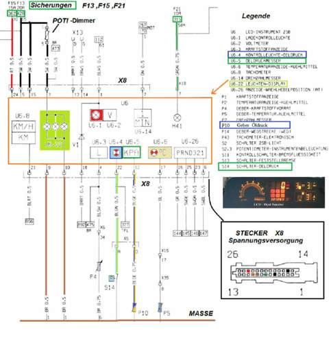

ist das ein normales Instrument oder LCD ?
wenn von der F13 geredet wird,denke ich an ein LCD.
die Instrumentenbeleuchtung und die Kontrollampen ,
sind 2 verschiedene Paar Schuhe.
wenn Du z.B. die F28 rausmachst geht nichts mehr.
die Belechtung Instrument geht entweder über F13,F21 oder F28 und
Versorgt auch den Bordrechener mit Beleuchtung (falls vorhanden) !
geht dieser?
mfg
Edit-habe noch etwas gefunden bei Mir.
Omega-a-instrument-stromversorgung-normal

Hallo rosi schön mal wieder von Dir zu hören, natürlich hast Du gleich die passenden Zeichnungen parat. Danke erstmal dafür.
Erstmal es handelt sich um ein normales analoges Display. Die Kontrollämpchen funtionieren alle! Es funktioniert sogar das Kontrolllämpchen für wenig/leeren Tank ;-) Der BC ansich funktioniert, nur keine Beleuchtung im BC. Es funktioniert keine Beleuchtung IM Auto biis auf die Lämpchen im Schiebedachschalterbauteil und in den Sonnenblendenspiegeln.
Da hier schon der Verdacht auf den Dimmer Instrumentenbeleuchtung kam habe ich den erstmal ausgebaut. Leider habe ich keinen Ersatz da und einen anderen zum ausprobieren bekomme ich erst Montag. Wie kann ich die ausgebaute Schaltereinheit prüfen?
