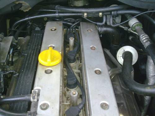

Hallo
ich grüße alle opelfahrer und die die es werden wollen.
Habe folgendes proplem.
Beim gasgeben meines omega kombi 2,0 16v, habe ich aussetzer, mann könnte meinen es sind zündausetzer.
wenn ich nur wenig gas gebe und schalte früh in den nächst höheren gang ist es fast weg.
gebe ich viel gas nehmen die aussetzer zu.
kerzen,leerlaufsteller,zahnriemen,stößel,nockensensor wurden bereits ausgetauscht.
wer kann mir den endscheidenen tip geben.
ich danke für jede antwort.
vieleicht kann mir noch einer sagen wie ich an den fehlercode komme ohne in die werkstatt zu fahren.

Er läuft....
Hi Leude,
Endlich läuft mein Schmuckstück wieder!
Es waren die Zündkabel und eine leicht defekte Zündkerze.
Hat mich 150€ gekostet und das ist es allemal wert.
Gute Fahrt noch.
Chris

hallo forum,
wie man den fehlercode ausliest ist im buch "jetz helfe ich mir selbst" beschrieben. wir könnten es aber mal online probieren. falls interesse kontaktiere mich direkt email harald.fischer@alcatel.de. noch ein tip: untersuch mal den kompletten kabelbaum. bei mir (2.0 16v) war eine leitung zum kühlmitteltemperaturgeber und eine leitung zur einspritzdüse in dem kabelkanal entlang des motorblocks blankgescheuert. folge: beide leitungen hatten zeitweise kontakt miteinander. nach isolierung der leitungen läuft der opel wieder einwandfrei. ps: vom freundlichen wurde zuvor ausgetauscht: leerlaufregler, kw-sensor, lamdasonde, kühlmitteltempgeber. aufwand für mich: 4 std. nachtarbeit und null euro.

Nun hat meiner auch was. Hatte eben eine etwa 20 km lange Autobahnfahrt, mit etwa 100-110 km/, es hat geschüttet wie aus Eimern. Wasser stand auch auf der Autobahn bestimmt einen oder zwei Zentimeter hoch.
Dann von der Bahn runter, in die Stadt fängt er an sich zu verschlucken bei kleinen Drehzahlen, meistens, wenn ich gerade in den nächsten Gang schalte und dann bei 1500-2000 U/min bin, etwas Gas gebe, verschluckt er sich und zieht sofort wieder sauber. Habe das Gefühl, daß es Zündungsseitig ist, weil es sehr kurze Aussetzer sind. Wenn ich ihn höher drehe, läuft er schön sauber, aber diese kleinen Drehzahlen will er im Moment nicht haben.
Liegt es am Regen auf der Autobahn? Ist da was nass geworden? Ist es ein Sensor? (Kurbelwelle, Nockenwelle...) Hatte das Problem vorher nie!
Habe eben in den Motorraum geschaut, aber da hat nur die untere Motorverkleidung ein paar Tropfen abbekommen.
MKL leuchtet nicht und hat auch nicht aufgeleuchtet.

Heute habe ich die Zündkabel ausgebaut, saubergewischt usw, auf Defekte überprüft, bei einem Kabel ist die Gummiummantelung bei der Zündkerze etwas eingerissen, darunter ist Kunsstoff zu sehen. Sieht harmlos aus.
Habe dann alles zusammengebaut und bin losgefahren, lief sehr sauber. Heute ist sehr trockene Witterung. Dann nach 15 Minuten Fahrt ging es wieder los, nicht so oft wie gestern aber dennoch.
Also passiert es im betriebswarmen Zustand!
Ich hoffe, jemand kann mir helfen, weiter kann ich den Fehler im Moment nicht eingrenzen.
Achso, Nockenwellensensor muß schonmal gewechselt worden sein, vorn (also über dem Ventildeckel vorn bei den Nockenwellenrädern) ist die Leitung durch Isolierband geflickt worden.
MKL leuchtet leider immer noch nicht.
