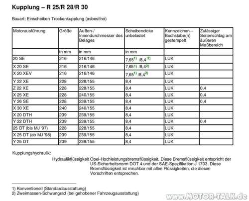

Die 2L Modelle haben ohne Klima ein EMS und mit Klima ein ZMS.
Alle anderen haben ein ZMS.
Kupplungen-daten
