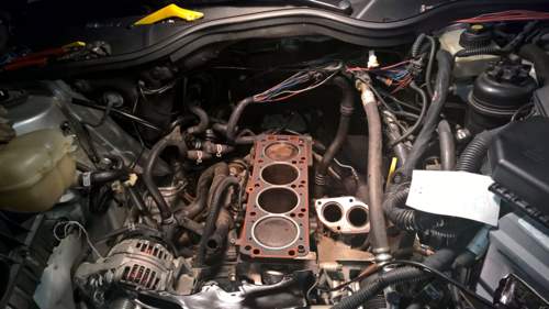

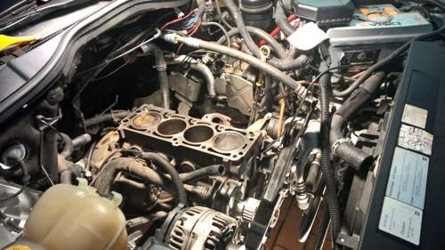

entdeckte ich genau bei Zyl 4 eine schwitzende KODI !
die KODI erledigte ich dann gleich mit,
besser kommt man ja nicht dran !
Bild 1 - Ich
Bild-2 - ein Omega der Jugend hier

@rosi03677 ich habe den Wagen erst ein Jahr. Ob die Kopfdichtung bereits mal getauscht wurde, könnte ich bei dem damalig zuständigen FOH erfragen oder in den Rechnungen finden, obwohl ich nicht glaube, dass ich alle komplett erhalten habe. Bei mir wurde sie jedenfalls nicht erneuert.
Ich habe auch keinerlei Fremdgeräusche wahrnehmen können, er ist wirklich super leise.
Kann ich das 100% erkennen, ob es aus durch die Kopfdichtung kommt? Ist das mit Spiegel z.B. ersichtlich, oder muss ich dort hinten aus/freibauen?
Was hier sehr komisch ist, ist dass die KoDi so weit nach hinten zwischen Kopf und Block raus steht. Definitiv keine Opel-Original und auch keine Elring. Die schließen relativ bündig ab.
Gruß - Robi
Falls du die Kopfdichtung tauschen musst:
Es ist relativ einfach bei dem Motor. Die Ansaug- und Abgaskrümmer können dran bleiben sofern die dicht sind.
Ansonsten benötigst du noch neue Dehnschrauben (Am besten das Elring-Set mit den Schrauben kaufen) und evt eine neue Dichtung fürs Hosenrohr. In rund 5 Stunden ist der Spaß erledigt.

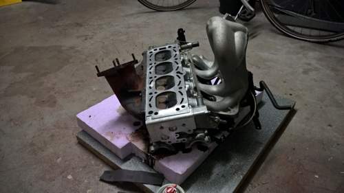

Wp-20160910-12-54-35-pro
Wp-20160910-12-54-46-pro
Wp-20160910-13-08-31-pro
Sagen wir, es dauert einen Samstag, wenn man es schon mal gemacht hat, der Kopf nicht geplant wird/werden muss und sonst alles glatt geht :rolleyes:

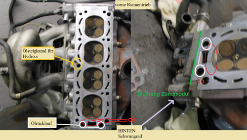

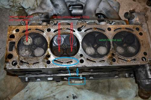

ich weiß, dass hier geraten wird, die Ansaugbrücke am Kopf zu lassen. Ich habe sie jetzt die beiden Male vom Kopf abgeschraubt und im Motorraum einfach vom Kopf weggeschwenkt. Ich fand dies den absolut bequemeren Weg. Die 10 Muttern (1 Schraube hinten) kriegt man mit nem 1/8-Zoll Besteck locker gelöst und wieder fest.
Aber zurück zu den Bilder. Warum ist der untere, hintere Stehbolzen, der M10er, so ölig?? Die Mutter auch leicht. Das muss geklärt werden. War/ist bei mir auch. Wie soll das Öl dort hin kommen? :confused:
Durch einen Riss im Kopf am Ende des Sacklochs?? Das Sacklock endet nämlich kurz vor dem einen hinteren Ölrücklauf.
Gruß - Robi
