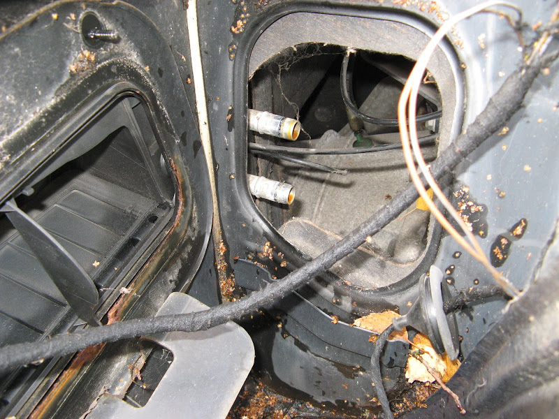

Nun las ich über die Zusatzpumpe, den Heizungsschalter, den Wärmetauscher etc..
Das bringt mich irgendwie alles nicht weiter. Was soll ich denn jetzt tun?
Die beiden Schläuche (Zu & Ablauf der Zusatzpumpe sind heiss.. das weiss ich
schonmal.. sagt das was aus ? Und wenn ja was ? Ich las auch was über den
Heizungsschalter, hier habe ich gesehen soll der sein..
https://lh6.googleusercontent.com/.../IMG_5613.JPG
also komme ich durch diese Klappe an das Bauteil:
https://lh4.googleusercontent.com/.../...%2520oben%2520frei%2520V6.JPG
(Danke schon jetz an Kurt für die sehr tollen Fotodokus ! )

Zu den ersten Arbeiten, bei solchen Situationen, zählt eigentlich immer den Vor- und Rücklaufschlauch zum WT durch das Hintertürchen zu tauschen/wechseln.
Damit kann man mit Glück einen verstopften WT wieder frei spülen.
Sollte danach die Heizleistung zunehmen, ist/war das auch der Fehler.

1. Faß die Schläuche nicht vorne an der Pumpe an , sondern immer direkt an der Spritzwand im Motorraum , wo sie in den Innenraum gehen . Sind sie dort heiß ( nicht nur lauwarm) , kannst du dein Problem im Innenraum suchen . Ansonsten gibt es zu viele Fehlerquellen bis dorthin .
2. Das Absperrventil kostet zwischen 15 und 50 Euro .
Wenn du nicht alle Jahre wieder dran willst , besorg dir eines vom FOH für 50 Euro und du hast Ruhe .
3. An das Absperrventil glaube ich aber nicht .
4. An eine Ausflockung des Kühlmittels glaube ich nicht .
5. Die Syncronisation der Klappen gehört zwar auch immer mit zu dne ersten Maßnahmen , trägt aber in den wenigsten Fällen zur Lösung bei , da gewöhnlich nur bei einem Austausch /Defekt / Bastelarbeit eines Motores die Syncronisation von Nöten ist .
6. Beseitige dein Kühlmittel-Leck .
7. Dem Tip mit dem zugesetzten WT würde ich brennend folgen , Falls du Nummer 1 mit Ja beantworten kannst .
Also da an dem "Hintertürchen" von dem man immer liest und dazu erst den Pollenfilter etc demontieren mit heissem Motor ?

Nein , rechts daneben kannst sie anfassen .
Dazu brauchst du nicht ins Hintertürchen .
Es geht nur darum die Schläuche so nah wie möglich an der Spritzwand und somit so nah wie möglich am WT anzufassen .
1m Entfernung vom WT , macht dies kein Sinn , weil es auf dem Weg dorthin schon abkühlen kann und noch andere Fehlerquellen sich auftun .

Und nein , sollte es der WT sein , geht nichts über das Hintertürchen , aber das ist ein anderes Thema , zuerst muß die Leckage festgestellt werden .
