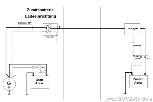

Da ich nun die AHK angeschraubt und weitestgehend nachverkabelt habe, stehe ich nun vor einem kleinem Problem, wo ich mir nicht ganz sicher bin (arbeite mich gerade in die Materie der Schaltpläne/Verkabelung ein). Stromversorgung Klemme 30 heißt es. Nach dem was ich hier gelesen habe, geht das ganze in den Sicherungskasten (ich glaub es war Sicherung Nr. 29 abgesichert mit 20A - bei mir abgesichert mit 10A??). Laut Schaltplan von Vectra 16V.com geht das ganze aber, auf die Sicherung F5 (abgesichert mit 30A) die gleich nach der FV6 (Hauptsicherung) kommt. Also wat nu, Sicherungskasten oder F5 (welche sich ja noch im Motorraum befindet) oder direkt Batterie mit Sicherung 30A zwischengeschaltet. Wenn F5, dann passt es hevorragend. Weil wollte noch ne Plus Ladeleitung verlegen und hab noch zweiadriges KFZ - Kabel im Querschnitt 2,5 mm über. Ladeleitung war doch B+ von der Lima? Masseleitung der Kontakte 9-13 der AHK Steckdose, kann ich ja wie gehabt, dann hinten links am Massepunkt 6 anklemmen. Korrekt so? Was die Plus Ladeleitung betrifft, reicht nach meiner Recherche 2,5mmq aus (aber vielleicht fällt sie ja auch stärker aus). Helft mal bitte weiter, möchte kein Mist verzapfen.

Du hast bei deinem Sparschweinchen doch hinten gar keine B+ Leitung liegen, weil ja bei deinem FL die gesammte Hängerverdrahtung fehlt. (Verstehe es immer noch nicht, aber müssen wir wohl so akzeptieren)
So hast du also auch ne ganz andere Grundverdrahtung.
Grundsätzlich ist es immer der bessere Weg vorne direkt an die Lima (B+) ran zu gehen, dann weiter, z.B. über einen der freien Vorsicherungsplätze mit 80A abgesichert, dann über die Ladekontrolle [Klemme 61 weiß/blau] gesteuert, über ein Trennrelais nach hinten gehen und dort mit einer Laderegelung für die WOWA-Batterie die Strom und Spannungsfeste Elektronisch abgesicherte Verbindung schaffen.
So hast du einen optimalen Ladestrom für die WOWA Batterie zur Verfügung, der sie in kürzester Zeit wirklich voll aufpumpt (dauert über die original Opel Hängerverdrahtung elendig lange, da die Spannung oft schon bei 4 A Ladestrom auf 11,8V zusammenbricht.), bist zudem nicht von irgendwelchen Mini-Sicherungen im FZ abhängig, da das ja auch alles die Ladeelektronik noch mal zusätzlich macht.

Danke Kurt für die Ladeleitungsgrafik. Das ist ja noch nicht sooo akut und hat noch etwas Zeit. Mir ging es in erster Linie, um die Stromversorgungsleitung (Licht im WOWA + Kühlschrank). Da bin ich mir nicht ganz so sicher, wie es jetzt richtig wäre. Laut Schaltplan, gehts halt über die Sicherung F5 (30A). Andrerseits habe ich auch gelesen, das man die Stromversorgungsleitung direkt auf die Batterie (natürlich abgesichert) aufschalten kann. Oder wie geschrieben, direkt über den Sicherungskasten, hier z.b. über die Sicherung der Sitzverstellung. In jedem Fall würde ein Spannungswächter zwischengeschleift, um ein leersaugen der Starterbatterie zu vermeiden. Ansonsten habe ich mein Sparschweinchen, in mühevoller Kleinarbeit, nach Schaltplan verdrahtet. Einzig die Kontakte 5 und 7 sind in der AHN-Dose vertauscht (war aber schon so). Macht aber nix, weil ich sowieso noch das Kabel für die Rückfahr leucht integrieren muß. Also kann ich das dann auch gleich beheben, obwohl es eigentlich keine große Rolle spielt. Aber wenn schon, denn schon. Wenn ich den verfluchten Adapter (13 auf 7 Pol.) wiederfinde, kann/könnte ich es auch am WOWA testen. Laut Multimeter funktioniert alles. Vielleicht muß ich nochmal die Nebelschlußleuchtenleitung umklemmen - zwecks automatischer Abschaltung bei AHN-Betrieb. Schaun mer mal.

Also wenn ich den neuen ovalen Stecker hinten habe (habe ich) ist auch die Ladeleitung Pin 10 vorhanden und läuft schon über ein Trennrelais ?
Kann z.Z. nicht schauen und messen wegen Winterschlaf ;)
Dauerplus Kabel ROT auf Pin 9 der 13 poligen Dose ist immer beim Omega hinten anliegend .
das Trennrelais muß man selber Einbauen genau in dieses Kabel .
das Trennrelais gab es nie im Omega !
das Trennrelas könnte man auch auf Lichtmaschinnengesteuert umbauen ,
das das Relais NUR anzieht,wenn die LIMA lädt .
Pin 10 wäre normal die Klemme 15,Zündungsplus ,
wenn man das Trennrelais im Hänger hat .
ergibt aber keine Logik,wenn man das alles im Zugfahrzeug machen kann und
eine Zusatzbatterie im Hänger hätte !
