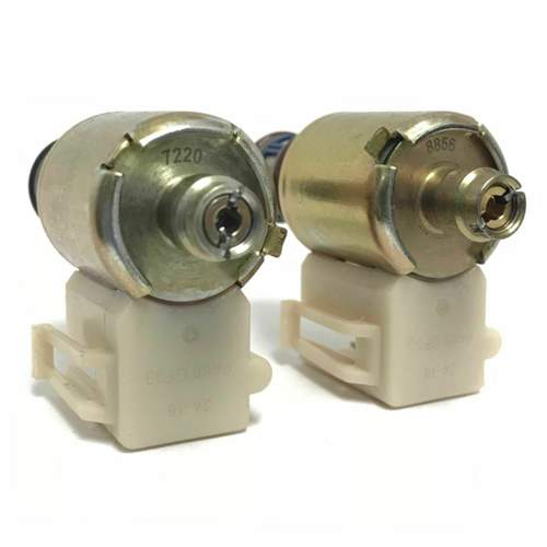

Es steht bei mir ein neuer Automatik-Getriebeölwechsel an, weil ich die beiden Magnetventile hinten unter der großen Ölwanne austauschen möchte.
Um dann das Öl schnell wieder aufzufüllen habe ich mir eine gute mech. Pumpe gekauft. Muß allerdings den 19 mm Schlauch mit Reduzierstück soweit reduzieren, damit er auch durch die Ölablaßschraube in der Ölwanne passt.
so jetzt meine Frage:
Kennt jemand das Maß der Ölablaßschraube ? Wie groß ist das Loch in mm ?
Die Automatik ist ein AR25

M12x1,5 mm .
6er Inbuß oder 13 Schlüsselweite!
Mfg
Hallo Malcom,
Die verschlussschraube der ölwanne hat wohl das Maß M14 x 1,5. Hier sollte also ein Schlauch mit 12 mm außendurchmesser passen.
an Rosi, Der Dichtring 11. 02 3582 hat das Maß 14, 2 x 19, 9 also sollte das Gewinde dort wohl M14 x 1. 5 sein !!!

Ich meine, ich hätte auch noch die Schlüsselweite 13 im Kopf. Wieviel mm hat jetzt allerdings das Loch ?
Du schreibst 12 x 1,5. "Torsby" schreibt 14 x 1,5. Ich möchte allerdings alles passend für die Hebebühne parat haben. Nichts ist schlimmer als wenn ich dann feststelle, der Schlauch ist zu groß und passt nicht in das Loch.
Also wenn Du nun von 12 ausgehst passt er doch in jedem Fall. Etwas kleiner ist doch nicht das Problem. Bei mir passte der Schlauch gerade so und ich hätte mir gewünscht ihn etwas dünner zu haben damit ich ihn nicht absolut gerade vor dem Gewinde setzen müsste.

ich denke das es bei mit M12x1,5mm war und ein 6er Inbuß zum Lösen
dieser Schraube.
da der Imbuß bei mir rund wurde und
sich das eingepresste Gewinde in der Ölwanne mitdrehte,
habe ich einfach das eingepresste Gewinde angeschweißt und
eine andere Inbußschraube genommen,aus dem Regel !
zu 100% kann ich nur sagen,es war definitiv ein 6er Inbußschlüssel !

Wie rosi schon geschrieben har, die Füllschraube hat m.W. M12x1,5, da ist der Kerndurchmesser 11,75. also ein 11mm Schlauch/Rohr müßte passen.

Weil mein Getriebe beim runterschalten vom 2. in den 1. Gang hart schaltet. Zum Beispiel beim abbiegen in eine Seitenstraße. Aber das ist nicht der Hauptgrund. Mein Getriebe hat manchmal keinen Kraftschluß. Macht er ca. 1 x im Monat. Dann dreht der Motor beim Schalten vom 2 in den 3. Gang frei hoch. Manchmal möchte er auch einfach nicht in den 3. Gang schalten. Dann gehe ich vom Gas und dann schaltet er sehr ruckartig. Ansonsten schaltet mein Getriebe einwandfrei. Ich vermute mal, daß es an diesen Magnetschaltern liegt, weil laut Werbung diese Magnetschalter häufig Probleme machen würden.
Ich werde die jetzt einfach mal wechseln in der Hoffnung, daß ich damit das Problem behebe.
MV alle mit Bremsenreiniger spülen,nicht das die Siebe zu sind und
falls man ein OPelCOM hat,die MV bei noch nicht angebauter Ölwanne
mit dem OPelCOM mehrmals betätigen!
ohne Ölwanne horcht man besser !
Ölwanne vorne würde ich auch entfernen,
Ölmenge ca 5,5 Liter DEX 3
nur große Ölwanne ca 4,7 Liter
Mv-ar25
Mv-spaenne
