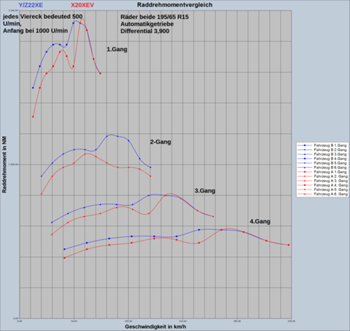

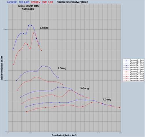

Moin
Mich hat schon die ganze Zeit dieser alberne Vergleich der Motorisierungen in den Fingern gejuckt !
ich habe hier noch keinen X20XEv gesehen ,der Mir HIER davon fährt !
das einzige was ein Vormops hat,ist der Gewichtsvorteil - einen Leistungs/Drehmoment Vorteil sehr ich nicht !
ob der Y/Z22XE ein in der Entwicklung gedrosselter Motor ist vom Geld her,
kann ich nicht wissen , das wissen andere Menschen hier anscheinend besser !
der X20XEV ist ein guter Motor,
aber einen normal laufenden Y/Z22XE unter gleichen Vorraussetzungen wird ER nicht schlagen ,
siehe Bilder !
hier ging es um X gegen Y/Z !
der Y/Z22XE stammt vom X22XE ab,den Motor gab es ja schon ,
dieser X22XE wurde ja ab 1995 in Australien gebaut .
da waren dann sicher nur kleine Korrekturen am Motor notwendig ,
den gab es ja in seinen Grundzügen schon, zum Y/22XE
jeder Hersteller nutzt sein schon vorhandenes Potential aus !
Bild 1 - Diff beide gleich 3,90 er ,Radumfang identisch
Bild 2 - Diff X20XEV ein Diff 3,90 er,Y/Z22XE ein Diff 4,22er ,Räder identisch
mfg
Raddrehmoment-3-9-x20-zu-y22
Raddrehmoment-3-9-x20-zu-4-22-y22
