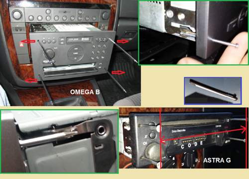

2. Radio ausbauen
- 4 Imbusschrauben für die Radioklammern rausschrauben.
- mit Radioklammern Radio ausbauen (hab 4 normale Radioklammern aufgebogen).

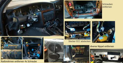

4. In der Blende der Mittelkonsole sind 2 Schrauben, diese rausschrauben.
http://i70.photobucket.com/.../Klimabedienteil001.jpg
Unten ist die Blende nur gesteckt/geclipst.
http://i70.photobucket.com/.../Klimabedienteil004.jpg
5. Jetzt die 2 Stecker vom Bedienteil lösen.
http://i70.photobucket.com/.../Klimabedienteil003.jpg
6. Links und rechts sind jetzt jeweils 2 Federstahlklammern. Diese Klammern jetzt gleichzeitig
(pro Seite) mit Schraubenziehern aufbiegen, und das Bedienteil nach hinten aus der Blende
schieben.
http://i70.photobucket.com/.../Klimabedienteil002.jpg

- Aschenbecher raus (Schraube in der Mitte,Kreuzschlitz)
- Schrauben links und rechts hinter dem Aschenbecher raus (auch Kreuzschlitz)
- Radio raus
- Entrigelungsbügel im Radioschacht ertasten und nach unten ziehen
---> Vorsicht, der Bpgel ist rechteckig und nicht allzu weit hinten im Schacht.... Sollte er sich wie eine runde Stange anfühlen bist Du zu tief drinn :D (und wehe jetzt macht einer nen blöden Witz)
- jetzt kannst Du die komplette verkleidung der Mittelkonsole nach vorne ziehen (vorsichtig)
- Stecker ab, vorsichtig natürlich
- jetzt kannst Du das Bedienteil von hinten betrachten und auch von der Blende abschrauben....
