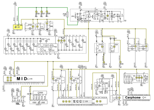

Hallo zusammen.
Leider ist meine Beleuchtung der Instrumenten Konsole ausgefallen ?
Sicherung ist ok
Sind es die Leuchtmittel defekt ? Welche Birnen sind das ?
Der Dimer Schalter ( Drehrad ) ?
Opel Omega B 2.L 16 V Bauj.1999
Mich irritiert,das alle Birnen ausgefallen sind ?
Instrumente gehen alle normal.
Für Hinweise würde ich mich freuen
Freddy

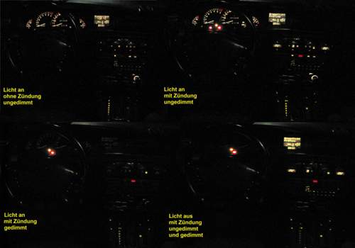

Ich bin mal raus und habe es bei meinem fotografiert und dann mal eine Übersicht der verschiedenen Zustände angefertigt. Vielleicht siehst du dort genauer was leuchten muß und was nicht.
Vermute aber einen Kurzschluß auf der Zigarrettenanzünder Beleuchtungsleitung vorne oder hinten o.ä.

Das alle Birnchen gleichzeitig ausfallen dürfte seltener vorkommen als ein 6er mit Superzahl im Lotto.
Hast Du irgendwas gebastelt, neues Radio oder so?
Nu wäre aber schlau das ganze ein wenig genauer zu beschreiben.
Zum ersten, wie kommst du darauf, daß die Sicherung 100%ig in Ordnung ist?
Gesehen oder elektrisch geprüft?
Mit Instrumenten Konsole meinst du das Kombi Instrument?
Oder meinst du auch den BC? (TID/MID/GID/CID)
Leuchtet der BC wenn du Zündung einschaltest, oder nur wenn du Licht einschaltest?
Läßt sich der BC in der Helligkeit verändern Bei eingeschalteter Zündung oder nur mit Licht?
Oder meinst du gar die Klimatronik (ECC) in der Mittelkonsole?
Leuchtet die ECC wenn du Zündung einschaltest, oder nur wenn du Licht einschaltest?
Läßt sich die ECC in der Helligkeit verändern, bei eingeschalteter Zündung oder nur mit Licht?
Sind die Schalter beleuchtet?
Gehen die die Lampen der Heizungsausströmer?
Gehen die Lampen der Zigarrettenanzünder und die der Aschenbecher Beleuchtung?
Leuchten diese Lampen wenn du Zündung einschaltest, oder nur wenn du Licht einschaltest?
Lassen sich diese Lampen in der Helligkeit verändern, bei eingeschalteter Zündung oder nur mit Licht?

Na "alle Fragen" hast du nicht beantwortet.
Alle-varianten

Danke für die Bilder,ich Überprüfe das und melde mich.

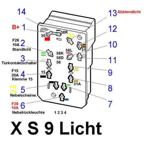

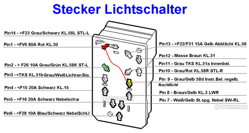

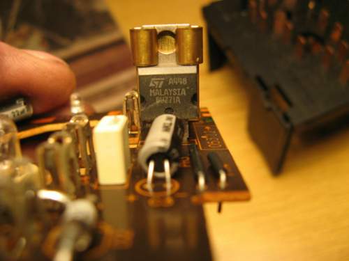

Traust du dir zu den Schalter zu ziehen und dort mal zwei Anschlüsse hinten im Stecker mit einem Ampermeter zu brücken und den Strom zu messen der darüber fließt?
Damit könntest du schauen ob ein Schluß vorliegt, oder der Weg zu den einzelnen Lampen in Ordnung ist.

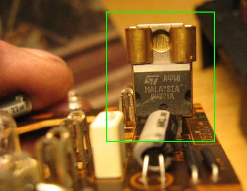

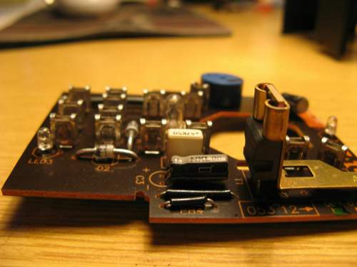

Ansonsten besorge dir einen passenden intakten gebrauchten Lichtschalter, oder zerlege ihn und tausche den Reglerbaustein (Feet) zur Probe mal aus.

Versuch doch mal zu messen was da an Strom fließt.

Bitte, mal den Strom in der gezeigten Art und Weise messen.
Aber vorsichtig, nur ganz kurz messen, da dort dann nur bei neueren die 80A, bei älteren gar keine Sicherung mehr im Kreis liegt. ( Kabelbrand Gefahr ! )
Ist eine der in dem Kreis betriebenen Glühlampen defekt, kann es durch einen unglücklichen Umstand dazu kommen, daß ein Glühwendel zwischen die Anschlüsse im Glaskörper fällt und dort einen Kurzschluß auslöst.
Da die Regelung der Innenbeleuchtung eine Strombegrenzung beinhaltet, regelt der Baustein die Spannung so weit runter, daß der Strom die vorgegebenen Wert nicht überschreitet. Das kann im Extremfall 0V sein, meist ist es eine Spannung zwischen 1V und 4V, je nach Entfernung der defekten Lampe vom Lichtschalter.

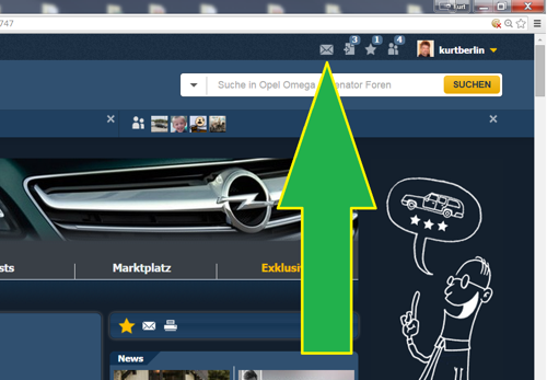

Ha, ha,.. gut gemeint, aber hast wohl deine PN nicht gelesen, oder nicht verstanden was da geschrieben steht.
PN = Persönliche Nachricht > Briefumschlag Symbol, oben am rechten Bildschirm Rand, anklicken.
Pn
