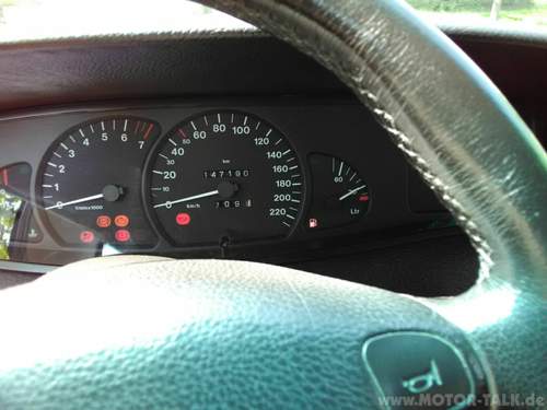

Hallo, ich bin Neu und finde nicht so richtig was ich suche.
Für meinen gebrauchten Omega B suche ich Hilfe was so ein BC alles anzeigt. Weil ich vermute das der gebrauchte ein anderes Kombi Instrument drinnen hat. Denn es wird nichts angezeigt was die Xenon Scheinwerfer betrifft. Laut Heft soll das ja so sein. Der BC zeigt so sehr viel an was Wasserstände und Bremsprüfung betrifft, andere Fehler waren noch nicht. Mobilfunk zeigt er auch und das Radio.
Bisschen hab ich mich auch gewundert das keine Schimpfe kommt wenn keiner angeschnallt ist und auch wenn die Türen offen sind. Ich schick ein Bild mit hoch vom BC und da ist auch ein gelber Farbpunkt, für mich ein Zeichen das das Teil vom Verwerter ist.
Dann ist noch ein Stecker zwei Polig auf der Fahrerseite im Bereich Stößdämpfer Motorraum Behälter Bremsflüssigkeit, habe auch schon in Kabelentfernung gesucht, ist aber nichts zu finden wo was ran passt. Von den Kabelfarben passt es zum Seitenblinker, aber wie ich gelesen habe geht das Kabel ja in den Inneraum. Ach und habe da auch eine Blinker Lampe rangesteckt aber leuchtet nix.
Falls einer das liest. freue ich mich über Infos oder in welchen Forum ich suchen soll.
Viele Grüße, Wolfgang.

Angaben zum Baujahr und Motorisierung wären hilfreich.
Du hast da ein einreihiges TID/MID. Der gelbe Klebepunkt kann durchaus vom Werk sein.
Die Sitzbelegung wird in diesem Modell nicht grundsätzlich überwacht. Nur bei der Ausstattung mit der Beifahrersitzerkennung für den originalen (!!!) Kindersitz wird dieser überwacht und schaltet den Beifahrerairbag aus. Das betrifft die letzte Baureihe (FL) und deiner ist anscheinend ein VFL. Hat er also nicht. Gurtpiepserei gibt es in dem Modell generell nicht.
Sind das am Wischerhebel die Tempomat oder die BC-Tasten?
Der BC gibt neben den genannten Standardinformationen in der Regel nur Fehlermeldungen aus. Wenn er nichts über die Xenons berichtet, dann ist das doch gut. In dem Model gab es auch H1/H7 Klarglasscheinwerfer. Das wird mitunter mit den Xenons verwechselt. Letztere haben immer auch Reinigungsdüsen in der Stoßstange.
Der freie Stecker im Bereich Ausgleichsbehälter gehört vermutlich zum Kabelbaum mit der Diebstahlswarnanlage (Kontakt für den Schalter "Motorhaube offen"). Der Kabelbaum sieht das häufig auch dann vor, wenn diese Ausstattung garnicht drin ist. Einfach ignorieren.
Wirkliche Probleme gibt es also scheinbar nicht.
Das ist kein TID, sondern eines der ersten MID. Das TID steht für Triple Info Display - Uhrzeit, Außentemperatur und Radiosender. Beim MID kommen dann noch Verbrauchswerte und Durchschnittsgeschwindigkeit dazu (und die Meldungen der Check Control).
Hallo
Das ist ein MID Generation 1.
Die Funktion von Licht Überwachung, Flüssigkeiten sind darin NICHT enthalten,
da müsste man dann Check-Controll haben,
das gibt es dann mit halben Display als
Generation 2 und vollem Display als Generation 3.
der 2 polige Stecker in Nähe Bremsflüssigkeitsbehälter ist der Haubenkontakt
für eine Diebstahls Anlage,ATWS oder DWA .
den haben alle Omega dort liegen !
MFG

Themenstarteram 9. Juli 2017 um 21:34
Hallo Danke für die Infos.
So wie Rosi das geschrieben hatt habe ich das auch.
Wasserstände haben sich so als "Fehler" gemeldet wie ich diese erneuert hatte.
Auch mit dem Lichtschalter für Xenon ist korrekt, also habe Xenon mit Waschwasser und ohne Rändelrad.
Ich war nur Stutzig weil halt im Heft steht das Bei Xenon eine Anzeige kommen muß so wie ein Lampensymbol ähnlich Fern-Abblendlicht oder Nebelleuchten.
Und im Zusammenhang mit dem gelben Punkt ist mir so als wenn das Kombi Teil getauscht wurde und die KM Zahl nicht stimmt, also Beschiss denke ich. Weil ein Verwerter wo ich immer Teile hole macht als Markierung gelbe Punkte.
Am Wischerhebel sind die BC Tasten.
Problem hatte und habe ich und auch hier schon gelesen, wenn ich mit der Motorbremse fahre dann kommt ein starkes Schleifgeräusch, meistens nach langer Autobahnfahrt Berlin Halle wenns in die Stadt reingeht. Kupplung treten und dann ist es weg.
Also besten Dank. Baujahr 1999, 2 L, 136 PS, Motor X20 SE ??.
