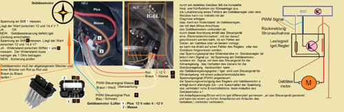

Handschuhfach ausbauen und mal schauen was der Motor sagt, wenn er nach dem Abziehen des Steckers direkt  Plus und Minus auf die Leitung bekommt.
Mehr kann ich nicht dazu sagen, da ich nicht weiß was für eine Anlage verbaut ist. (Manuell oder ECC)

Da du eine Klimatronik (ECC) hast, ist bei dir auch keine Widerstandskombination verbaut, sondern ein elektronischer Lastregler. Dieser elektronische Lastregler wird von der ECC digital angesteuert.
Neben dem Stecker mit den Steuerleitungen sowie B+ und Masse, von der ECC kommend, am Lastregler (Hier Igel genannt), sitzen die beiden einzelnen Flachsstecker zum Lüfter.
Wir haben in der FAQ eine Sparte, die nennt sich Linksammlung.
Da findest du allerlei nützliche Links zu diversen Seiten und auch -gut sortiert- haufenweise Bilderalben zum Omega B, in denen das z.T. auch recht gut beschrieben wird.
Ebenso findest du dort auch einen Link zu den Schaltplänen, die das Rätsel um den Stromverlauf dort sicher leicht auflösen helfen.

Ich wollte halt nur fix fragen, mit welchem kabeln, bzw. von welchem Stecker aus ich direkten 12V Strom auf die beiden kabel vom Lüftermotor geben kann um zu schauen, ob der noch zuckt :D

Ich baue dann mal das Handschuhfach aus. Mit 12V+ und - kann ich umgehen :-) Brauche ein paar Tage, weil wenig Zeit und melde mich dann...
