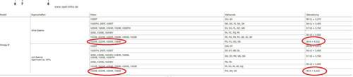

gab es beim B Omega für den 25dt,U25dt und X25dt Ölpeilstäbe zum Ölstand prüfen,
Getriebekennung KZ .
auch ist es nicht Ausgeschlossen das Geriebegehäuse vom A am Anfang des B verbaut worden sind,um da Lager zu leeren.
Mit 7 ZAP,Nemiga und dem Nachfolger von ECAT geprüft!
Ansonsten würde Opel Infos seine Liste mit der Getriebeübersicht AR25/35 nicht stimmen oder
der Teilekatalog stimmt nicht!

Das AR25/35 aus dem Omega-B ist eine Weiterenteicklung des AR25/35 aus dem Omega-A/Senator-B. - Richtig
Bei diesem für den Omega-B entwickeltem Getriebe sind einige Änderung vollzogen worden. So z.B. das 1. und 2. Gangrad,-Falsch
die ersten AR25/35 im Omega B hatten die identische Übersetzung,wie um Omega A.
die Übersetzu g Gang 1 und 2,wurde später !geändert
https://www.opel-infos.de/technik/getriebe/ar25_35.html

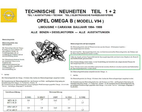

@rosi03677, die ganze Litanei die du geschrieben hast, hätte ich aus dem TIS2000 (technische Änderungen) kopieren können, war aber zu faul, da es "nur" um den Ölpeilstab "ja" / "nein" ging. Dann habe ich nur Stichworte geschrieben. Weitere Infos kannst du im TIS2000 Modelljahr 94 Omega-B Teil 2 lesen. Dort steht: die Übersetzungen des 1. und 2. Ganges wurden geändert und für den 2,0 Liter Ottomotor und den 2,5 Liter Turbo- Dieselmotor angepaßt.

Reinhard,nicht alles im TOS stimmt so,
wie es da steht.

da ich mittlerweile auch das TIS habe
( Danke Ka...) sehe ich manche Beschreibungen da,
mit einem Schmunzeln!

Nun, das kannst du halten wie du es willst. Nur mit dem TIS, nicht TOS, arbeiten alle Opel Werkstätten. Da kann ich mir nicht vorstellen das darin Mist geschrieben wurde.
Und das Thema Positionsschalter ist hier nicht aktuell. Es ging einzig und alleine um den Ölpeilstab.
