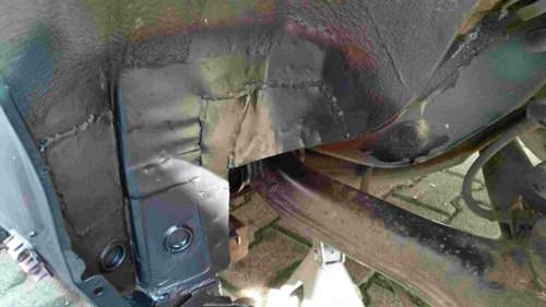

was darf die Reparatur kosten? Radlauf hinten rechts, siehe Bilder. Wo kann ich noch nach verdecktem Rost suchen? Auto ist Scheckheft gepflegt und hat 120tsd gelaufen.

Keine Ahnung watt datt kost, wenn mans machen lässt.
Ich machs immer selber. Kost nen Zwannie für beide Seiten und einen gemütlichen Samstagnachmittag...

die bekannte Stelle, hatte ich erst letzten Monat bei mir, sicher auch die andere Seite noch.
Ich hatte einen Kumpel, nach meiner Vorbereitung hat er mir das für 80,-€ gemacht.
Werkstatt vielleicht 130,-€ wenn du alles vorbereitest, also entrosten, ausschneiden, Gurt raus, Matten und Verkleidung raus, vielleicht schon das Ersatzblech zuschneiden und formen
schau mal meinen Beitrag
https://www.motor-talk.de/.../...omega-senator-getan-t5138193.html?...
habe das blöde Plasteteil dann gleich weg gelassen und die Löcher verschlossen.
Guck auch nach dem Loch mit Deckel, ist auch meist angefressen, ich habe alle zu gemacht und nur ein 6er gelassen für Konservieren.
Habe 1,5mm oder 2mm Blech genommen und den doppelten unten Pfalz nur einfach gemacht.

Vielen Dank für die vielen Antworten. Habt ihr eine Idee wo ich noch nach Rost suchen sollte bevor ich anfange Geld zu investieren?
Schweller - vor allem die 50cm vor dem hinteren Radkasten, Radlaufdopplung hinten im Bereich der Tür, Scheibenrahmen (meist oben in den Ecken und unten unter der Gummileiste, Achsaufnahme hinten und vorn (ist aber recht dicker Stahl da), Längsträgerenden, Türen und Heckklappe an den UNterkanten (vor allem, wenn Zierleisten schon etwas lose aussehen), Bereich der Zierleisten am hinteren Kotflügel (die hängen oft nur noch am klebestreifen ;-). Spritzwand und vorderer Querträger sind in Gegenden mit Salzluft oder langen Wintern auch gern mal braun statt Wagenfarbe.
Viele kritische Stellen am Omega sieht man leider erst, wenn man einiges davor weggebaut hat.
Grundsätzlich verdächtig sind alle Stellen, wo geschlossene Hohlräume sind und/oder Zierleisten/Abdeckungen dran. Da drunter gammelt's immer am schnellsten.
