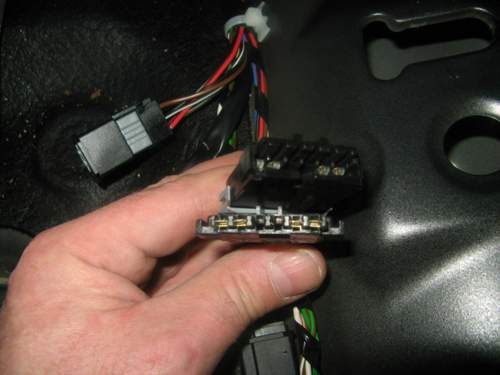

in einem Anflug von Schwäche hab ich mir ne Bose Anlage zum nachrüsten zugelegt. ;)
Soweit komplett inkl. Kabelbaum allerdings fehlt mir der X7 Stecker mit Kabelbaum von der A-Säule zum Radio.
Hat vielleicht jemand sowas rumliegen?
Auch teilt sich der Kabelbaum nach hinten ja, eine Seite geht zum Verstärker und die andere zum Bass.
Allerdings hat mein Bass nen rechteckigen weißen Anschluss und am Kabelbaum ist aber ein flacher schwarzer Stecker.
fehlt da noch was? Oder wurden da nur mal die Anschlüsse geändert?

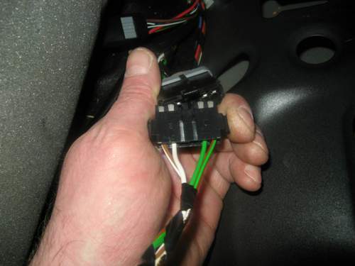

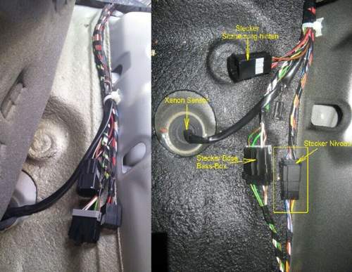

Nein, unter der Sitzbank liegt der flache schwarze Gegenstück Stecker.
Von dort aus gehen die Anschlußleitungen unter dem Rücksitzpolster in den Karosserie Kabelsatz auf der Fahrerseite.
Danach gehen die Leitungen dann zum Bass Anschluß, hinten im Radlauffach, oben unter der Scheibe fixiert, auf der Fahrerseite.
Du mußt die LS Leitungen am Radiostecker auftrennen und zum X7 führen und die X7 LS Anschlüsse zum Radiostecker.
Das ist der Unterschied vom Bose Armaturenbrett Kabelsatz zum normalen Armaturenbrett Kabelsatz.
Der hat in der Verlängerung für Bose den X7 (oft mit einem Brückenstecker bei normalem Radio) mit eingebunden.
Bose Anlage nachrüsten
Du bräuchtest also für deinen Wagen einen Armaturenbrettkabelbaum mit Bose Erweiterung.
Unterschiede liegen hier beim FL, bei Ausrüstung als Automatik, mit Xenon, mit Bordcomputer und mit Lampenkontrollgerät.
Sonst wird das ne böse Schnibbelei und Verbinderei, ist dann jedenfalls nichts für ungeduldige, ohne fundierte elektrische Grundkenntnisse.

@Kurt danke für deine Ausführliche Erklärung und die Bilder.Is ja doch ne rechte Kabellei.:D
Muss bei Gelegenheit nochmal das Handschuhfach ausbauen, vielleicht liegt der X7 ja doch.;)

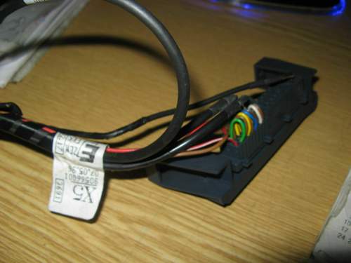

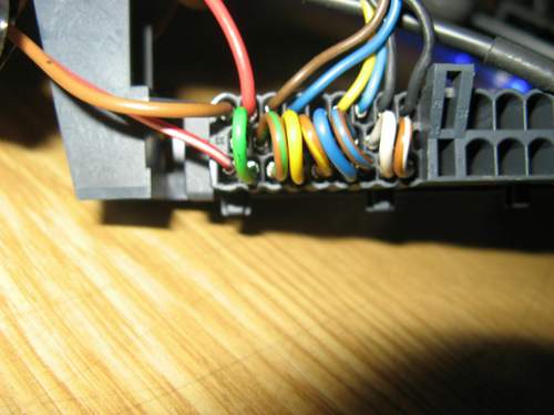

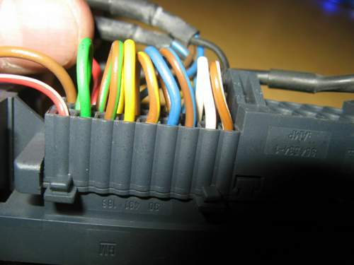

macht mir doch mal jemand nen paar foto´s von dem gelumpe was gebraucht wird..... und dann schnippel ich das aus dem fazer raus.
wozu hat man sowas auf dem hof stehen.;):p
ach so :rolleyes::rolleyes::rolleyes::eek: hatte meine " was is gerade zum schlachten da liste", in der signatur nich gefüttert.:eek::(:mad:..... sorry.!!
-a-
@altersack : das wäre super wenn du das machst,Fotos hab ich leider keine.;) Aber ich denke mal wenn
auf einer Seite das X7 Gegenstück dranhängt und auf der anderen der Stecker fürs Radio
wäre das schon die halbe Miete.:)
