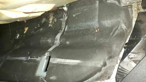

ich weiß, dass das Thema Wasser im Fußraum hier im Forum schon öfters Behandelt wurde. Ich habe mir schon alles was ich gefunden habe durchgelesen.

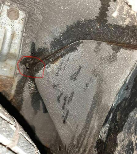

Nach jedem Regen habe ich mehrere cm Wasser im Fußraum hinter dem Beifahrersitz. Alle anderen Fußräume sind komplett trocken.
Ein Schiebedach kann nicht schuld sein, da nicht vorhanden.

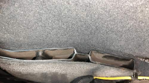

Der Ablauf unter dem Pollenfilter Beifahrerseite war zwar ein wenig verstopft, es stand aber kein Wasser im Kasten. Ich habe die Gummitülle im Ablauf zum Test ganz entfernt. Jetzt sammelt sich auf keinen Fall mehr Wasser, das in die Lüftung laufen kann.
Ich habe den Fußraum schon etliche Male trockengelegt. Aber nach jedem Regen ist das Wasser wieder da.
Kühlerflüssigkeit schließe ich wegen dem Zusammenhang mit Regen aus.
Die meisten Beiträge hier im Forum behandeln Flüssigkeit im vorderen Fußraum.
Ich kann mir einfach nicht erklären wie und auf welchem Weg das viele Wasser nach hinten kommen kann.
Eine Undichtigkeit im Boden, bei dem Spritzwasser eintritt, kann es auch nicht sein, weil das Wasser auch beim Parken eindringt.
Hat jemand eine Idee was ich noch versuchen bzw. nachschauen kann?
Wäre echt schade, wenn ich den Wagen wegen dem Wasser aufgeben müsste. Sonst ist er noch top.

Raum unter Pollenfilter

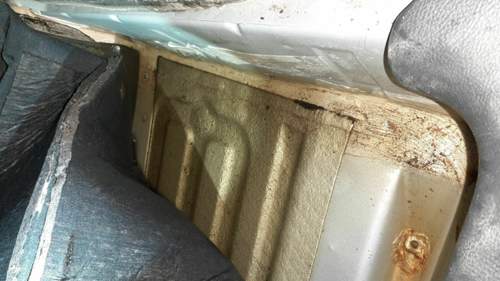

So, ich wollte noch eine kurze Rückmeldung geben. Es hat zwar etwas gedauert, aber jetzt scheint alles wieder trocken zu sein. Nach der Verklebung des Loches mit Karosseriekleber stand das Auto über ein Woche im Regen. Innen war danach glücklicherweise alles trocken. Alles wieder zusammenzubauen war fast eine größere Herausforderung als das Loch zu flicken. Danach hatte ich noch einen Airbag Fehler. Zuerst dachte ich der wäre, weil ich ohne Fahrersitz gefahren bin. Doch der Fehlerspeicher zeigte Fehler 35 (driver pretensioner circuit high resistance). Nach längerem Suchen fand ich die Ursache. Ein Kabel war leicht gequetscht worden als ich den Sitz außerhalb des Autos gelagert hatte. Es war eigentlich kaum zu sehen, aber es hatte den Fehler verursacht, der sich auch nicht löschen lies. Also Kabel aufgetrennt und sauber verlötet und anschließend Schrumpfschlauch drüber haben das Problem dann auch beseitigt. Der Fehlerspeicher lies sich löschen und die Airbagwarnlampe blieb aus.
Im Anhang noch einmal zusammengefasst die Bilder von dem Wasserproblem. Vielleicht hilft es einem anderen weiter, wenn er nasse Füße im Omega bekommt. Ein Blick in den Radkasten hätte mir einiges Suchen erspart. Am Anfang war ich auf der falschen Fährte und hatte die Frischluftzufuhr in Verdacht.
Noch einmal einen herzlichsten Dank für alle super hilfsbereiten Forenteilnehmer hier und besonders an Kurt.
Ohne euch hätte mein letzter Omega nicht so lange gehalten und mein jetziger wäre schon längst auf dem Schrottplatz. Danke nochmal, und frohe Weihnachten!

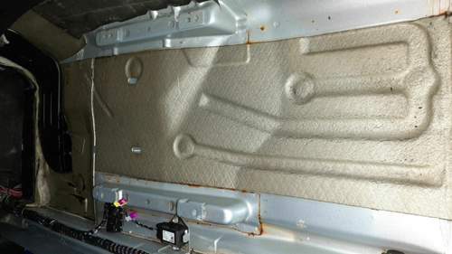

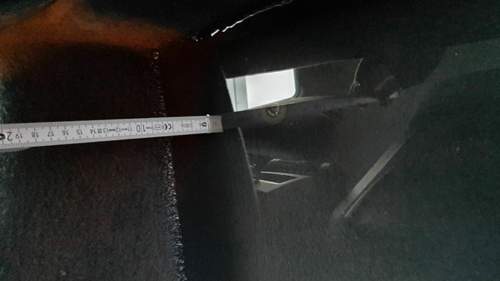

So, jetzt habe ich auch die Rücksitzbank komplett ausgebaut. Außer ein paar Euro und ein "wenig" Dreck sieht es unter der Rückbank trocken aus. Der Schaumstoff war auch trocken.
Aus dem Lüftungskanal unter dem Fahrersitz kommt das Wasser sicher auch nicht. Der ist nämlich "staubtrocken".

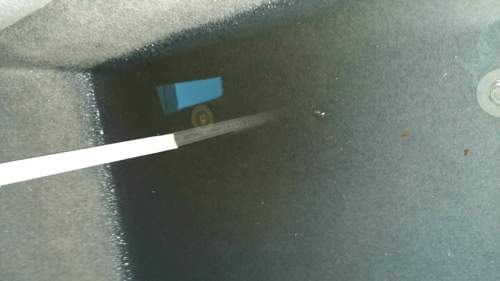

Ich habe auch mal den Teppich und die Dämmmatte im Fußraum hochgehoben soweit es ging. Durch die Dämmmatte ist da ja noch wesentlich mehr Wasser drin als man von oben über dem Teppich sieht.
Also zusammengefasst keine Feuchtigkeit unter der Rücksitzbank.
Kein Wasser aus dem Luftkanal unter dem Fahrersitz.
Unterrueckbank
Duesen
Ohneteppich

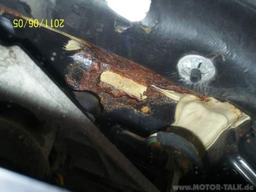

Da gibt es auch noch das auch häufig vorkommende Phänomen, daß die FL Modelle in der Mitte der Frontscheibe, oberhalb der Motorraum-Stehwand, im Bereich Scheibenwischer-Motor, vom Motorraum her, ab und an mal durchrosten. Da läuft dann auch Wasser in den Innenraum und dann an der Stehwand über den Heizungs/Klimablock seitlich herunter in den Fußraum ab.
Auch von oben unter dem Kleber der Scheibe frist sich gerne mal der Rost durch.
Es gibt also viel, an vielen unterschiedlichen Stellen, zu suchen.
Kopie-von-durchrostung-spritzblech-oberhalb-scheibenwischermotor

ich hatte dasselbe Phänomen. Bei mir wars dann auch das Loch in der Ecke Radkasten/Spritzwand. Im Stand kein Wasser, nach der Fahrt im Regen anständig "Schwimmbad" hinten, nachdem der Teppich raus war. Teppich/Dämmung vorn nimmt verdammt viel Wasser auf, bevor es feucht sichtbar wurde oben. Ich hatte den Fußraum vorn komplett unter Wasser, und oben war fast nix zu sehen. Ich musste erst alles auseinander reißen vorn, um das alles zu merken und zu sehen. Blöde Arbeit, aber falls da wirklich die braune Pest wütet, musst das sowieso raus machen zum sanieren. Dazu gibt's aber schon einige Bilder und Hilfestellungen hier im Forum.

So, ich glaube zwar nicht, dass ich alles noch mal zusammen bekomme, aber immerhin (nach 2 Küchenrollen) ist kein Wasser mehr im Innenraum.
Wie vorhergesagt waren alle Schaumstoffmatten triefend nass. Auch die vor dem Vordersitz. Keine Ahnung wie ich die Matten trocken bekommen soll. Wenn die nicht TÜV-Relevant sind bleiben sie wahrscheinlich draußen.....
Die Matte unter den Pedalen habe ich nicht heraus bekommen. Ich habe aber Probebohrungen mit einem Cutter unternommen. Der Schaumstoff ist unter Gas, Bremse und Kupplung trocken. Nur die Stelle nahe dem Kabelbaum war feucht.
Ich habe dann mehrere Gießkannen mit Wasser über das Auto gekippt. Konnte aber nicht direkt erkennen dass Wasser in den Innenraum lief. Anscheinend dauert es eine Weile bis das Wasser seinen Weg gesucht hat. Eventuell sieht man morgen mehr.
Was ich eben noch mit einer Taschenlampe entdeckt habe könnte eventuell schon ein Grund für das Wasser sein. Wenn bitte jemand von euch einen Blick auf das Foto vom Radkasten werfen könnte. Im Schein der Taschenlampe kann man ein kleines Loch erkennen (rot markiert). Und man sieht Feuchtigkeit die genau in Richtung dieses Loches läuft.
Geht dieses Loch in den Innenraum? Kann das die Stelle sein, durch die das Wasser eindringt?
Wenn ja, gibt es eine Chance das abzudichten?
