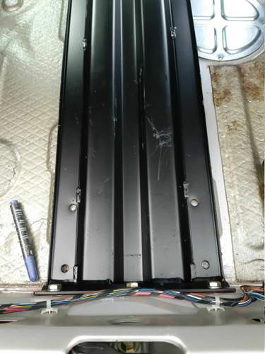

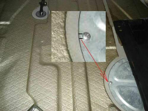

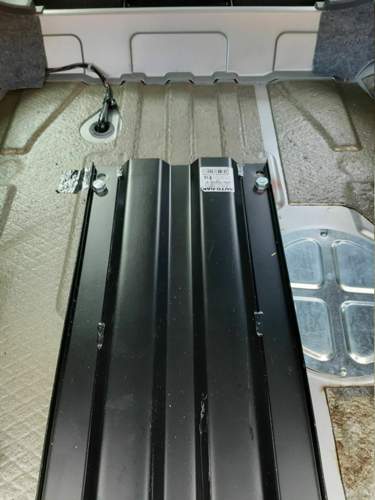

Wenn du die KSP im Tank gewechselt hast, liegt der Verdacht schon sehr nahe, daß sich da ein Stecker innen im Tankdomdeckel gelöst hat, oder sich evtl. der Schwimmerarm in den Leitungen verfangen hat, oder, bei der Montage oder unter Spannung/verdreht montiert, eine Leitung am Sensor abgebrochen ist, oder außen am Tankdomdeckel-Anschlußstecker der Kontakt nicht gewährleistet ist.
Hilft nichts, zunächst mit dem Chinakracher dabei und alles elektrisch kontrollieren, oder gleich hinten den Tankdom von außen und innen auf eine Unstimmigkeit hin überprüfen.....
