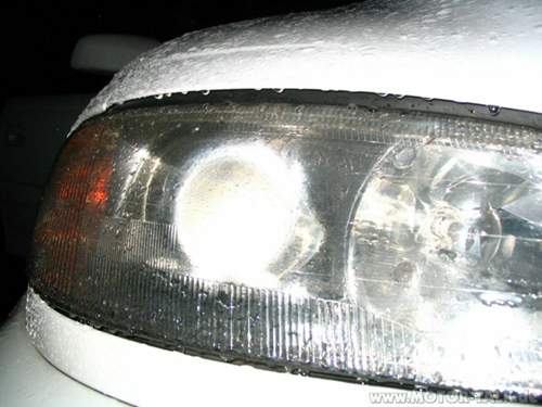

in meinem 99er FL habe ich erstmals Xenon-Scheinwerfer. Sowohl in der Bedienungsanleitung wie auch in "Jetzt mache ich es mir selbst" steht da zum Thema Lampenwechsel nur "Finger weg!"
O. K., mit Hochspannung ist nicht zu spaßen. Aber wenn die Scheinwerfer ausgeschaltet sind, spätestens wenn die Batterie abgeklemmt ist, dann ist doch auch keine Spannung mehr da. Oder sind in der Lichtsteuerung Kondensatoren, die die Spannung speichern?
Was muss ich beim Wechsel eines Brenners beachten?
Finde es etwas albern wg. Lampenwechsel in die Werkstatt zu fahren. In der Bucht werden Xenon-Brenner für 60 - 70 € das Paar angeboten. Was muss ich beim Kauf beachten, gibt es da verschiedene?

Ich habe damals D2S gekauft und die waren auch drin...

Der Omega hat nur die D2S und die gibt es in verschieden Farbtöne und Helligkeitsklassen
Laut STVZO sind aber nur Brenner bis 6000 KELVIN zugelassen

So weit ich weiß liegt die Grenze bei 5000K. Hängt aber von der Einstufung des Herstellers ab.
Allerdings bringen 6000K (und höher) keinen Vorteil, weil die einfach nur hell sind, dafür aber kein Licht bringen. Dafür sind die richtig Weiß - Richtung Blau.
Der beste Kompromiss sind die Brenner mit ca. 4500K, bei denen mit 3800K sieht man zwar bei Regen etwas mehr, dafür sind die doch arg gelbstichig.
Osram hat in der Regel die dunkleren Brenner, die hellen jenseits der 4500K Marke hatten oft keine Zulassung.
Bei Philips sieht das anders aus. Die haben selbst 5500K mit E-Nummer und Zulassung.
Ich habe die Serien-Brenner von Philips drinne. Und zwar diese hier: http://www.ebay.de/itm/181429229605 (nur mal ein aktuelles Preisbeispiel). Ich habe meine damals noch für 35 Euro bekommen (das Paar).
Damals waren die CM noch deutlich teurer. http://www.ebay.de/itm/281351508535
Ich würde die nehmen. Die schaffen den Spagat, fast blauweiß zu sein, dabei aber genug Licht zu liefern, um auch bei Regen nicht blind zu fahren...

Na das sind doch keine verschiedenen Brenner, sondern nur unterschiedliche Farbtemperaturen. Das ist nicht omegaspezifisch sondern eher Geschmackssache für welche Farbtemperatur man sich entscheidet.
Ich meinte nicht die Farbtemperatur, sondern den Typ. Z. B. D2S, wie BMW-Biker schrieb. Damit war meine Frage beantwortet.
Zur Diskussion um die Farbtemperatur: höhere Farbtemperatur sieht zwar heller aus, bringt aber nicht mehr Licht. Alle Lampen, die ich bisher bei Osram und Philips gesehen hatten, geben 3.200lm ab. Geben also gleich viel Licht, egal mit welcher Farbtemperatur.
Interessant ist aber die oben beschriebene Erfahrung, das eine wärmere Farbe bessere Sicht bei Regen bringt. Wenn ich deinem Link zu Osram folge finde ich da für meinen Omega 3 verschiedene Brenner mit Farbtemperaturen von 4.100, 4.350 und 4.800k. Da scheint mir die XENARC NIGHT BREAKER UNLIMITED 66240XNB mit 4.350k ein guter Kompromiss zu sein. Hat schon jemand Erfahrung mit diesem Brenner gemacht?
