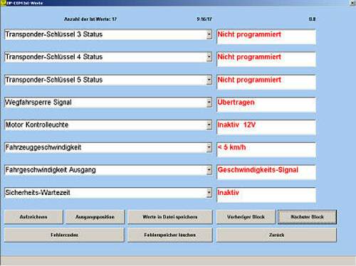

Hallo, habe mal wieder ein Problem mit meiner Omme! Und zwar funktioniert die Fernbedienung vom Schlüssel nicht mehr, habe die Batterie gewechselt versucht zu synchronisieren, nichts passiert, obwohl die rote Lampe leuchtet beim betätigen der Tasten! Habe meinen Zweitschlüssel genommen da funktioniert alles! Lange Rede kurzer Sinn, woran könnte es liegen, und kann ich mir einfach einen gebrauchten aus der Bucht holen? Wäre für Rat- und Vorschläge sehr dankbar! Gruß
Schaff dir doch selbst einen Chinakracher an.
Die reine Anschaffung ist meist preiswerter als das simple Fehler auslesen in einer Werkstatt.
Ansonsten kann das eigentlich jede Werkstatt machen, die einen Universal Typen offenen OBD Adapter hat.

Hallo Kurt, na Zündung an Schlüssel drücken, keine Reaktion! Die Led leuchtet nur kurz auf wenn ich den Taster betätige, das machen alle beide Schlüssel! Ja die Batterie hat wirklich 3V ist neu und von Varta! Kontakte sind sauber und alles io, nichts vergammelt und keine kalte Lötstelle augenscheinlich ersichtlich! Der Schlüssel ging mit einmal nicht mehr, allerdings hatte den meine Frau in der Tasche wo er ständigt gedrückt wird! Bei meinem Zweitschlüssel funktioniert alles tadellos!
Soll ich Dir etwas sagen ,lasse ihn beim FOH Anlernen oder selber mit dem China-Kracher !
meine 2te Fb funktionierte auf einmal auch nicht mehr ,obwohl die LED immer leuchtete,wenn
ich die Tasten drückte .
- ins Zündschloß rein ,nichts
- Batterie erneuert , nichts
- Schlüssel zerlegt ,Lupe alles untersucht + Druckschalter getestet
-zum Schluß den China-Boller dran ,was stand da drin -
nur eine FB angelernt ,die 2te FB fehlte einfach in der Auflistung im China-Böller !
beide Zündschlüssel waren angelernt,an der Wegfahrsperre
FB,s angelernt und es gehen wieder beide !
wollte ich schon zu Omegapathe senden ,die vermeintlich defekte FB !
woran es gelegen hatte ,null Ahnung .
jedenfalls nicht an der Länge des Batteriewechsels ,ca 20 Sekunden
mfG

Man kann die Schlüssel auch ohne CK anlernen.
Schlüssel rein, Zündung an und dann sperren bzw Taste gedrückt halten.
Wichtig ist dabei aber, dass alle Verbraucher wie Radio Lüfrung etc AUS sind und die Türen geschlossen. So hat es beim Astra G und beim Omega immer funktioniert.
Ja, wenn kein neuer Schlüssel angelernt sondern nur der Alte nach Batteriewechsel synchronisiert werden muss sollte es lt. Anleitung in der Bedienungsanleitung ohne FOH und Chinakracher klappen.
@Black13i
Eindeutig ist das nicht möglich.:mad:
Wie schon geschrieben, läßt sich die Schlüsselkopf-FB ohne OBD-Adapter lediglich synchronisieren.
Das heißt die gesendeten und erwarteten Codefolgen werden auf einen gemeinsamen Startpunkt gesetzt.
Ein anlernen, also eintragen des Codeschlüssels der Schlüsselkopf-FB in die ZV, geht nur mit einem OBD-Adapter.
Ohje....sorry Kurt....dass ein Unterschied zwischen Anlernen und Synchronisieren besteht war mir nicht klar.
Dann hab ich immer nur synchronisiert.
