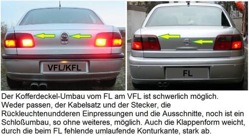

Was muss ich machen damit die Facelift Heckklappe auf den Vorface passt?

Danke darauf wäre ich echt nicht gekommen....... Wie soll die Klappe vom Facelift Limmo bj 00 auf die LIMMO bj 6/99 passen .
Vielleicht denk ihr auch mal daran das es da nen öffnungsmechan. elektronischer Bauweise gibt.
Die hat der Vorface nämlich nicht!!!!!
Wie kann man das machen oder spielt das keine Rolle!!!

Das Problem mit der elektrischen Öffnung sollte sich doch erledigen,
wenn du das komplette Schloß mit wechselst.
Ist doch wegen passen des Schlüssels eh sinnvoller, oder?
Die Klappe an sich sollte passen, hab´s aber noch net selber probiert, daher keine Garantie.

Wie würdest Du das Problem der unterschiedlichen Rückleuchten lösen wollen?
Ich glaube nicht das die RL aus dem Facelift, zumindest die äußeren Teile so Problemlos in das Blechkleid des Vorfacers passen…

Passt denn das RLzeug´s von der "alten" Klappe net an die neue?
Seht doch ähnlich aus wenn ich´s noch recht in erinnerung hab.
Das mit dem Schloß ist doch bestimmt net so einfach. *nochmalüberlegthab*
Da muss ja das ganze Gestänge passen um das Schloß vom "alten" zu übernehemen.
Limo is schwierig!

Für zukünftige Fragen vielleicht hilfreich: der Kombi hat eine Klappe, die Limo hat einen Deckel.
Wenn du einen Deckel vom FL auf einen VFL schrauben möchtest, musst du eventuell die Rückleuchten mit tauschen. Die wurden geändert.
Der elektrische Öffner stellt wahrscheinlich kein Problem dar.
