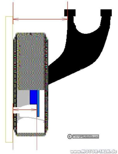

Leg mal eine Latte außen auf beide Reifenflanken und meß in der Mitte nach innen zur Scheibe.
Auch das Maß von den Reifenflanken (Latte) über die Lauffläche zur Schwinge wäre interessant.
Normal kann es den Fall sonst nur geben, wenn die Schwinge einen richtig derben Schlag von der Seite bekommen hat und um den Betrag nach innen verzogen ist. (is ja auch nur Stahl)
Und laß die Achgeometrie in einer anderen Werkstatt vermessen.
Et-messung

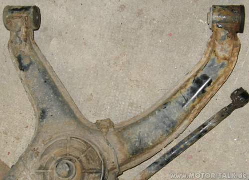

wenn schon so enorme Kräfte aufgetreten sein sollten die die Schwinge (ich nenne es Schräglenker - Käferdeutsch! Schwinge ist am Mopped) verbiegen - kann auch die Aufnahme in Mitleidenschaft gezogen worden sein.

Der Schräglenker ist so ein massives Teil, wie sollte man das so verbiegen, vor allem ohne andere Schäden zu verursachen?

ich habe jetzt auf beiden Seiten gemessen. Das Maß, wenn man eine Latte über die Radaußenkante legt und den Abstand zur Radnarbe oder zur Bremsscheibe misst ist auf beiden seiten Gleich. Dann habe ich mich mal druter gelegt und auf beiden Seiten den Abstand von Innenkante Rad zur Karosse gemessen. An der rechten Seite (also die Seite die in Ordnung ist) sind es 7cm und die linke (fehlerhafte) Seite sind es 6cm. An der Schwinge oder an den Stabis sind keine Schäden erkennbar, sieht alles gut aus. Also mit den Messungen ist schonmal ausgeschlossen, dass eine Felge vertauscht wurde und der Aufbau von der Radnarbe bis zum Rad ist auch ok und auf beiden Seiten gleich. Der Fehler muss zwischen Radnarbe und Aufhängung liegen. Laut Opel gibt es da keine Verstellmöglichkeiten. Es wurden bei der Reparatur ja die Hinterachsbuchsen gewechselt, dabei muss der Fehler verursacht worden sein.

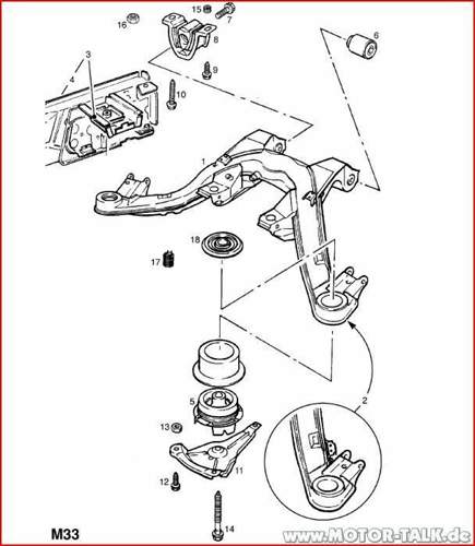

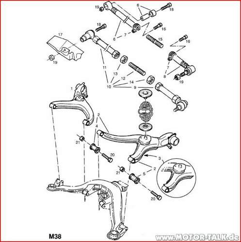

Welche Buchsen wurden denn getauscht (s. Bilder)?
Hier kann es zwei Möglichleiten geben:
1. Entweder ein Lager wurde nicht richtig eingepresst
2. Beim Ausbau wurde rohe Gewalt angewandt und die Aufnahmen etwas verbogen...
Ha
Ha2

welche Buchsen gemacht wurden weiß ich nicht, es wurde nichts erklärt. Auf der Rechnung stand nur hinterachsbuchsen gewechselt, die waren porös. Also dann sieht es so aus, als würde der Fehler von den Buchsen kommen. Etwas anderes wurde ja auch an der HA nicht gemacht außer die Bremsscheiben und Klötze und da stimmen die Abstände.
Das können ja nur die Schwingenbuchsen sein, die da verkehrt eingbaut wurden.
Und wenn man eine Presse dazu verwendet, kann man die Schwingenarme sehr wohl verbiegen.
Wenn man dann im Anschluß die Spur wieder richtet, kann ich mir schon eine Spurweitendifferenz von 10mm vorstellen.
Das ist aber auch durch simple Messungen bei angehobenem Wagen gegen markante Punkte am Achsschemel gut zu ermitteln.
