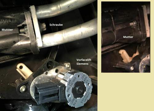

Dürfte über die Unterdruckversorgung gesteuert werden. Entweder keine Ansteuerung der Klappe oder eine ausgehängte Stange.
Wenn Er das Klimabedienteil mit den digitalen Zahlen von Bild 1 hat,
ist es eine vollautomatische Klima/Heizungsanlage.
könnte das Gestänge vom Schrittschaltmotor Beifahrerseite unten
"abgefallen" sein!
der Vormops hat Siemens-Schrittschaltmotoren und
das Facelift hat Valeo-Schrittschaltmotoren .
mfg

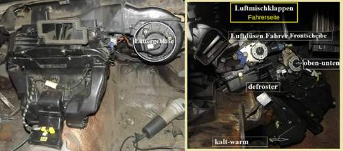

Gibt es eine explosionszeichnung woran man erkennen kann wo was sitzt und welche Funktionen diese haben
Dieser Herr ist bisschen speziell und ist nur am jammern ??
Das gibt es so nicht.
Hab dir ein paar Bilder dazu angehängt.
Für Reparaturen daran, muß normalerweise das ganze Armaturenbrett ausgebaut werden.
Mann kann sich aber helfen, indem man unten die Bespannungsfolie entsprechend weit ablöst/abzieht und den störenden Teil der Konsole unten, mit einem Dremel oder Sägeblatt aussägt, um da ran zu kommen.
dran anschließend dda ausgesägte mit Sikaflex wieder einkleben. (Die Bespannungsfolie anschließend wieder mit Sprühkleber fixieren.)
Findest sicher weiterführende Bilder dazu beim Thema Wärmetauscher wechseln

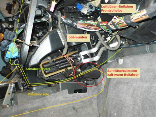

Bei einem Facelift aus dem Verein liegt ein ähnliches Problem vor. Da kommt links nur kalte Luft. Austausch der ECC hat da erstmal nichts gebracht und auslesen auch nicht wirklich. Man hört es aber extrem aus dem Fußraum rattern, wenn die Heizung versucht sich zu verstellen. Da ist auch der Schrittmotor oder das Gestänge in Verdacht, noch ist aber keiner da bei gegangen.
Man soll ganz gut rankommen, wenn man die Mittelkonsole ausbaut. Das wird demnächst in Angriff genommen. Kann dann mal berichten.
AEaB,
Wenn man die Mittelkonsole nach hinten schiebt,
Nach dem die Schrauben entfernt wurden,
Kommt man ganz normal an die untere und
vordere Torxschraube vom Schrittschaltmotor.
Einzig die obere Schraube erfordert da etwas Fingerspitzengefühl !
Da kann man auch wie Kurt es immer schön schreibt Sägen,Schneiden.
Aber das Sägen alleine schafft keinen Zugang !
nur wenn die Mittelkonsole nach hinten geschoben wurde kommt man dahin!
Beides muß man dann machen!
Bei 2 Omega mit ECC ,
Vormops und Facelift(X30xe)
sind da die Gestänge abgefallen und sie waren
nicht defekt,ein gutes Schmiermittel noch und
die Klappen/Wellen geschmiert und manuell bewegt!
Die Heizung ist dann auf der Beifahrerseite Fussraum
wieder gegangen.
Bei der Fahrerseite auch schon passiert,
Aber da ist das Armaturenbrett etwas weggeklappt worden!
Mfg

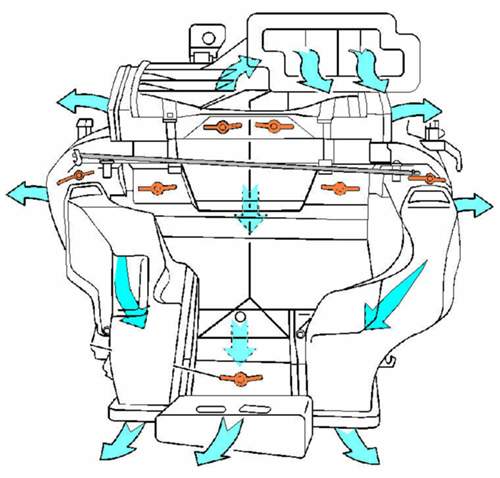

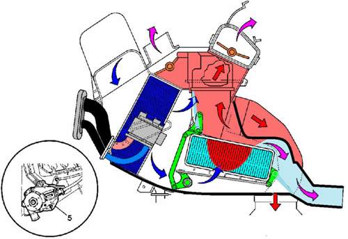

zum Verständniß,
welcher Schrittschaltmotor meines Kenntnißstandes für was da ist und
welche Klappe dieser betätigt.
Fahrer-und Beifahrerseite !
die ungefärhen Umrisse der Inennausstattungsteile sind da beim Beifahrer
eingezeichnet.
Sehr schön, das wird auf jeden Fall helfen, wenn wir da bei gehen.
Klingt bei dem auch so, dass das Rattern aus Richtung des Motors unten Fahrerseite kommt.
