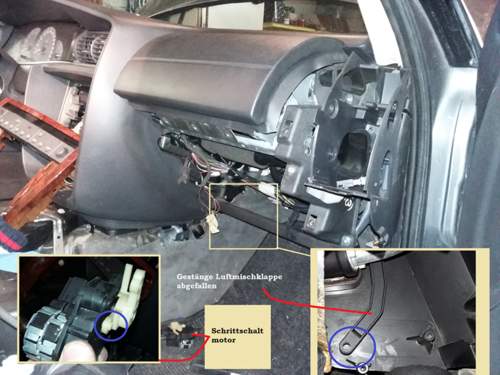

ein Bekannter aus Ö hatte letztes Jahr beim Omega immer eine Art
intervallartige Kühlung der Klima. geht,geht nicht,geht...
nach einer Fahrt nach Griechenland ,
Tausch Kompressor (den hatte Er neu liegen) und Trockner dort
und spülen war das Verhalten bei über 35 Grad Aussentemperatur immer noch so,
etwas geringfügig besser geworden.
nach Rückkehr nach Ö bestellte Er noch einmal einen Kompressor,
Ergebniß-Null
danach bestellte Er den Kondesator-volle Punktzahl
Kondensator innen zugedreckt,zugewachsen.
jetzt kühlt die Kima gleichmäßig durch!
Er wollte sich vor dem Kondensator schon mit dm Expansionsventil
beschäftigen!
Ein "Brummeln" unter dem Bodenblech hatte Er etwas später auch und
nach dem Austeigen sah es dann so aus,wie im Bild
