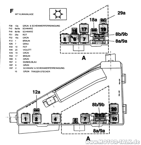

mein Klima geht nicht, unten kommt keine Spannung an, ich würde gerne das Relais "K60" checken, wenn ich wüsste, wo es ist! Kann mir jemand helfen?

Nagel mich nicht drauf fest: aber das relai müsste im Motorraum sein in dem Schwarzen Kasten auf der Rechten seiten, leider weiß ich die farbe grade nicht ^^
Wenn du seitlich am Kotflügel stehst , dann ist das K60 das grüne in der 5. Spalte von links , im Relaiskasten Motorraum .

Relaiskasten-motorraum-x29xev-klima-modell-97
Themenstarteram 22. Juli 2012 um 7:13
Danke für das Bildchen, aber welches isses denn davon? (Habe keine Bezeichnung gefunden)
Ich glaube ich hab's - Leer"spalten" mitgerechnet? Dann ist es das zwischen dem violetten und dem anderen Grünen?
am 22. Juli 2012 um 8:38
Ja Leerspalten mitgerechnet , alsso das linke der beiden grünen .
