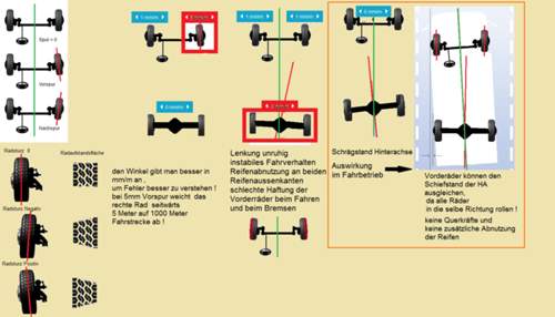

Jetzt ist es soweit, habe mich mal getraut bei dem sehr spontanen Wetter im Oberbergischen meine Sommerreifen auf den Omega zu ziehen. Jetzt sei vorweg gesagt, dass ich bis jetzt noch zu faul dazu war, die Federteller richtig rum einzusetzen, daher steht der Dämpfer noch zu steil und der Reifen sehr nah am Federbein, habe mir daher erstmal 3mm Spurplatten beidseitig montiert und somit genug Platz. Das Problem wird aber beim nächsten Räderwechsel behoben. Nun zu meinem Problem: Auf den Rädern der Dimenson 225/55 R16 zieht das Auto in jedes Schlagloch und in Spurrinnen was das Zeug hält, teilweise zieht es einen extrem hin und her und man muss das Lenkrad immer mit beiden Händen festhalten, dabei ist aber an sich kein wirkliches Arbeiten im Lenkrad feststellbar. Zu bekannten Problemen neben den falsch eingebauten Federtellen ist bekannt, dass die Reifen auf der Innenseite stärker abgefahren sind, die Spur wurde auf neue Winterreifen (195/65 R15) im Winter eingestellt. Die Lenkung hat etwa 1cm Spiel, liegt laut ATU wohl am Lenkgetriebe, ich glaube denen das einfach mal optimistisch. Auf den Winterreifen keinerlei Probleme, bis auf das Spiel. Was gibt es noch für Möglichkeiten, die man in Betracht ziehen könnte?

Umlenkhebel, Lenkstockhebel wie auch immer das bei Euch heißt wird der Übeltäter sein. Da einen neuen rein und die Omi fährt wieder geradeaus, natürlich ist die Omi auf 225er werkseitig mit einer deutlichen Vorliebe für jede Spurrille, sei sie auch noch so minimal, ausgestattet. Aber dein Problem sollte der o.g. Umlenkhebel sein, wird das Lager ausgeschlagen sein.
Alles falsch gemacht! Zu ATU sag ich mal nichts, würde ich mit sowas aber nicht hingehen. Erst die Federbeine richtig zusammenbauen, dann die Querlenker(buchsen) und den Umlenkhebel tauschen und danach auf den breiteren Rädern auf Sturz und Spur an der Hinterachse und zuletzt an der Vorderachse einstellen lassen.
Aber dran denken beim Vermessen das Fahrzeug auf der Hinterachse mit ca 50kg belasten.
Das man bei etwaigen Tausch der Querlenker das Fahrzeug im belasteten Zustand festzieht, versteht sich hoffentlich von selbst :-)

Als allererstes müssen die Federbeine richtig stehen.
Wenn die Reifen innen abgefahren sind, heißt das, dass die Spur nicht stimmt.
Eine fehlerhafte Spur macht sich auch in Unfahrbarkeit bemerkbar.
Die Spur vorne kann man erstmal auch selbst einstellen. Sturz geht auch. Da ist die VA nicht so zickig. Spur mit Hilfe von leisten auf 0° einstellen. Sollte erstmal gehen und bei den 225ern ausreichen.

selbst ausgelutschte Elefantenfüße können das bewirken,
da die HA die Spurgebende Achse ist!

Die wenigsten Werkstätten wissen heute noch, wie beim Ommi die Spur korrekt eingestlellt wird, sprich unter Belastung.
Themenstarteram 26. März 2023 um 16:57
Hey zusammen, das Tonnenlager auf der Hinterachse ist wohl ausgeschlagen, die Vermutung kam mal in einem anderen Thread von mir auf, dann werde ich direkt mal da nachschauen? Die Sommerräder sind beim Omega beigelegt worden, und daher vor der Achsvermessung schief abgelaufen. Jetzt sind die quasi auf richtiger Spureinstellung montiert (Möglicherweise fährt es sich auch daher kacke, weil eben schiefe Reifen auf richtigem Sturz laufen?) Die Winterreifen, die zum Spur vermessen neu gekommen sind, fahren sich über die aktuell 12000km seit vermessen recht gleichmäßig ab. Dazu muss gesagt sein dass die Reifen die ich aktuell vorne montiert habe wohl vorher auf der Hinterachse waren, da diese weniger Profil haben, hab die besseren hinten aufgezogen. Danke euch, so habe ich ja schonmal einige Anhaltspunkte! Wenn die Hinterachse wohl spurgebend ist, sollte ich mir diese zuerst ansehen?
