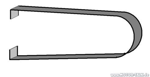

Themenstarteram 24. September 2010 um 17:03
Hallo Kurt,
manchmal hab ich das Gefühl das du der einzige in dem Forum bist der aber auch immer eine gute Idee auf lager hat.
Ich hab mir ne alte Zange zurecht geschliffen nach dem ich diese Seite Im Internet gefunden habe.
Omega B Benzinfilter wechseln
Jedoch wird dort beschrieben das man es mit einer Wasserpumpenzange versuchen sollte, nur bei mir führte das nicht zum Erfolg weil die Zange eine zu Große Auflage an der Spitze hatte. Also hab ich mir mal was selber gemacht, und das funktionierte ganz gut.
Hab mal ein Bild von der Zange mit hochgeladen, villeicht kann ich ja auch mal was zurück geben an die User hier im Forum und der ein oder andere kann was damit anfangen. Möchte ja nicht zu den jenigen gehören die immer nur Hilfe erwarten, und sich nicht mal die Arbeit machen ein Bild oder so hoch zu laden.
Auf deine Idee mit dem Blech wäre ich nie gekommen !
LG Thomas

Nimm einen schmalen Blechstreifen und biege ihn dir wie im Bild dargestellt.
Damit kannst du die Steckverbinder gut trennen,
Trennwerkzeug-benzinschlauch-steckverbinder

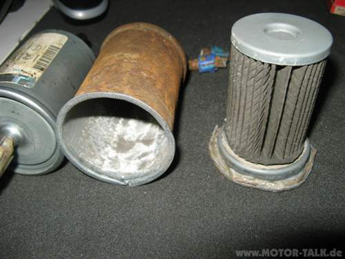

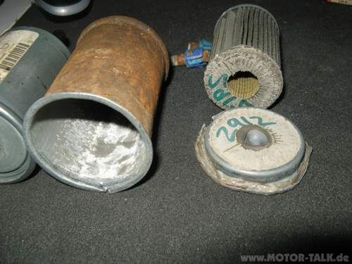

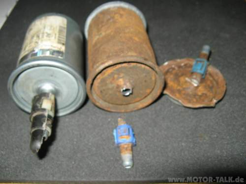

Da brauchst wirklich nicht den Kopf zu schütteln Christian,..... :)
Das kommt (wenigstens beim Caravan) sehr oft vor, daß die Filterstutzen bombenfest im Steckverbinder festgegammelt sind.
(Bei deiner Limo liegt der Filter ja auch ganz wo anders und damit auch wesentlich zugänglicher).
Ich nehme dann jedenfalls auch immer einen Seitenschneider oder ne große Beißzange und knipse die Anschlüsse direkt am Filtergehäuse ab.
Dann (kannst dann ja alles ein wenig nach unten ziehen) kann man die Anschlüsse ganz einfach und mit der nötigen Freiheit der Anschlußleitungen unter dem Wagenboden sorgsam, ganz in Ruhe und besonders wichtig, ohne die Steckerdichtungen zu beschädigen, herausoperieren.
Ich habe mal einen 14 Jahre alten undichten (von außen durchgerosteten) Benzinfilter, der so gewechselt wurde, zerlegt und für euch, zum besseren Verständnis, dazu noch ein Schnittmodell des Anschlußsteckers und eine erläuternde Zeichnung angefertigt.
Hier sieht man auch wie gering die Cance ist, daß ein verstopfter Benzinfilter für eine Störung in Frage kommt oder uzrsächlich ist.
Der in den Bildern war 14 Jahre alt und hatte 320.000km hinter sich gebracht, bevor er undicht wurde.
