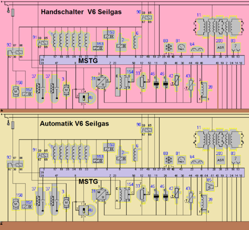

hallo ich will in mein Omega B Facelift 3l v6 Schaltgetriebe bj 2000 ein 3.2l v6 Motor vom Omega B Facelift einbauen den gibt es aber nur als Automatik geht das überhaupt wenn ja worauf mus ich achten danke schon mal Gruß Michael
Also hier mal ein Bericht zum "XY32XSE".
Wie Kurt schon gut erklärt hatte musste ich den Kabelbaum vom 3.0 auf den 3.2 spinnen um die vom Steuergerät erforderlichen 2 anstatt der 4 Lanbdas und auch die andere Zündeinheit richtig angesteuert wird. Kein Hexenwerk. Manche Stecker passen, manche muss man umlöten, aber nichts wildes.
In meinem Fall war der gespendete 3.2 einst in einem Automatik verbaut und es hat ALLES gefehlt. Neues 2-massen Schwungrad, Kupplung, etc. Aber ist das gleiche wie beim 3.0.
Ist der 3.2 mal eingepasst, was gar nich so einfach ist wie bei den meisten anderen Motoren, sieht man keinen Unterschied mehr zum vorherigen 3.0.
Ich habe mir die Mühe gemacht, alles inkl. der Vorderachse unten raus zu nehmen und den neuen Motor samt alter Achse wieder von unten rein. Mein Motorkran ist etwas alt und so wars für mich ganz allein einfacher.
Ich habe alles in allem kein ganzes WE gebraucht und jetzt läuft er ganz gut. Das Steuergerät scheint es gar nicht zu merken, dass 0,2L mehr an Hubraum da sind.
Es ist machbar und so schwer ist es auch nicht.

Wenn Du nur den Rumpfmotor umbaust sollte das gehen, aber mit MSTG, Motorkabelbaum und Abgasanlage wird es sehr umfangreich.

Ja, wie schon gesagt, nur den Motor und die Teile von Deinem nehmen, kann ich mir vorstellen, aber es ist eine ganz andere Motor-Variante (E-Gas, 4 Lamda´s, Vorkat, ganz anderes MSTG, usw.) und die Perifferie ist unterschiedlich.
