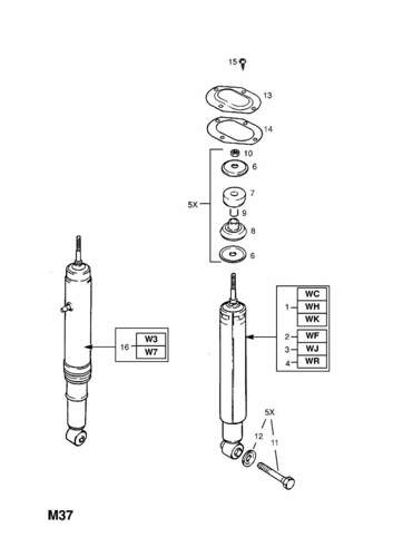

möchte bei meinem Omega 2,5Dti (2002) die Niveauregulierung nachrüsten. Habe schon Xenon.
In der Bucht werden auch welche angeboten, nur steht meistens nicht dabei ob vom Benziner oder Diesel.
Woran erkenne ich das und was sollte alles dabei sein?
Sind die Dämpfer vom VFL gleich, die habe ich noch neu liegen.
14 Antworten
Gibt es da ein Unterschied??
Den einzigen den ich kenn, Limo - Caravan
Beim Diesel liegt der Kompressor hinten rechts vor der HA unter dem Wagenboden, also ungefähr unter der BF-Rücksitzfläche.
Da ist natürlich der Kabelbaum dem entsprechend auch ganz anders ausgeführt.
Beim Benziner sitzt der Kompressor vorne rechts im Radlauf, im Kotflügel, an der Stoßstange.
Da sind also sowohl die Kabel und Stecker unterschiedlich, als auch die Luftleitungen vom Kompressor zu den Dämpfern.
Die Dämpfer vom Benziner und Diesel sind identisch.

Themenstarteram 14. Dezember 2017 um 6:33
Vielen dank. Das hilft mir bei meiner suche. Vielen dank für die Bilder Kurt..

eine Frage noch, gibt´s einen Unterschied zwische Limo und Caravan?
Habe mit den halben Autos ja nie was am Hut gehabt, will sagen, habe an Limo's noch nie groß was gemacht.
Meines Wissens gibt es da keinen Unterschied, aber genau weiß ich es grade bezüglich der Dämpfer nicht mehr.
Die Dämpfer sind aber wohl auch gleich.
am 17. Dezember 2017 um 14:38
Der Einbauwinkel ist anders zwischen Limo und Caravan. Bei solchen fragen schau ich mir die Ersatzteile beider an ob es schon sichtbare Unterschiede bei den angegebenen Maßen oder optisch gibt.
Themenstarteram 16. Januar 2018 um 6:26
habe alle Teile beim Schrotti vom Baugleichen Omega abgebaut und für'n 50er gekauft. Alles eingebaut, angeschlossen und es funktioniert. Opel ist wie Lego.
Danke für eure Hilfe, hat mir die suche erleichtert
