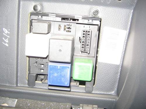

Da kannst Du Dir einen aussuchen. Die sind baugleich zum OP-Com. Damit kann man fast alles am Omega B machen. Fehlercodes kann man aus allen Steuergeräten auslesen, auswerten und löschen. Viele Einzeltests sind möglich. Steuergeräte kann man damit codieren. Leerlauf kann man damit auch einstellen.
Sowas ist ein "must have" für Omega Freunde.

Moin Thobbe
das einzige was an en OBD-lesern von Kjell passt ,
ist der Stecker der in die Dose am Omega passt !
Daten wirst Du mit den Kjell-Geräten NICHT bekommen,
da die Protokolle vom Omega NICHT OBD-Konform sind !
der Omega nutzt Protokolle aus dem Jahre 1994 ,
wo es noch KEINE OBD-Protokolle in Europa gab !
maximal kommt man mit dem Bluetosh -Teil in den Motor ,
mit der Torque APP ,
aber der Rest wird ein Buch mit Sieben Siegeln bleiben !
kein AT.kein ABS,kein Airbag,kein Instrument(Body),
so ist da die Regel !
nimm das was Berlin-Paul verlinkt hat und das
wird am Omega Funktionieren !

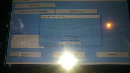

Hi!
I habe eine Chine Clone gekauft https://www.24.se/.../op-com-bildiagnostik-for-opel.
Es ist nicht einfach es im betrieb zu setzen.
Ich bin soweit gekommen, dass die Schnittstelle (Interface) mit welcher Firmware-Version antwortet. Es sagt version 1.45 aber kein Version von der OPCOM Software funktioniert vollständig.
Mit Chine Clone kommt ein CD mit version 2012 und 2014 version und I habe auch das letzte version von OPCOM web OPcom Pro. Version 150406b runtergeladen, aber keinen von sie wirkt. Das letzte es aktiviert sich nicht, sagt das ein neuer Version exists. Weiss nicht ob dass handelt sich um der Firmware im Interface oder OPcom.exe selbst. Aber OPcom ist dass letzte....
Ein bisschen bemerkenswert ist: Auf der CD gibts auch Vauxcom installation file aber Symantec Endpoint Protection sagt file OCFlash.exe ein Virus Trojan2 enthält, und es ist "quarantained". Ich will 24.se ein Mail schreiben.
Hat Jemand ein OK Programmversion und auch mit drive routine?
Es sieht vie ein Dschungel aus.....

Hallo hammerhwl!
OK die beste Version für Omega opcom 8/2010 zu sein. I habe es am CD bekommen.
Ist dass alles Kopien (cracks)? Kann mann nicht das Echt von http://www.op-com.hu/ kaufen? OK nach mehr Google verstehe ich, wir sprechen hier nur um China Kopien (Clone), OPCOM original kostet 357 Euro...richtig? Ich habe dass nicht verstehen....
Spielt Firmware version eine grosse Rolle? Ich habe nur 1.45, ich glaube jetzt 1.59 standard ist?
Ist es notwendig (für Omega-B) bezieungsweise möglich es zu flashen? (Upgrade Firmware).
Beim Test Interface antworted das Interface mit Serial Number und Firmware version V01.45. Das Tx LED leuchtet kurzweil beim testen.
Save Configuration gibt: Config file cannot be created. Und das Programm endet
Apply Settings sagt nichts es geht zurück zum Haupmeny.
Diagnosticts gibt: The list of supported ECU cannot be loaded. Und das Programm endet. Liegt es vielleich nur daran, dass mein Omega beim testen nicht verbunden ist? (Ich bin jetz nach hause nicht im Garage).
Welcher driver hast Du?
Ich habe jetzt die neue uninstalliert und jetzt habe ich Driver V2 version 2.6.0.0 from 2009-10-22 von AUTO M3 Ltd. Hast du dass wenn es Funktioniert?

Moin,
Firmware von meinem weiss ich jetzt gar nicht, muss ich später mal nachsehen.
FTDI Driver ist glaub ich 2.12.0 Version bei mir drauf.
Wenn der Interface Test funktioniert ist schonmal gut.
Ich würde einfach mal die vauxcom Version ausprobieren wenn die opcom nicht geht.
Moin thobbe
Versuche doch einmal diese Version !
http://tinyurl.com/opcom
http://www.ftdichip.com/Drivers/CDM/CDM20814_Setup.exe
Man kann auch mit mehreren OPel COM Versionen 7nd
einem Interface arbeiten !
Mfg
