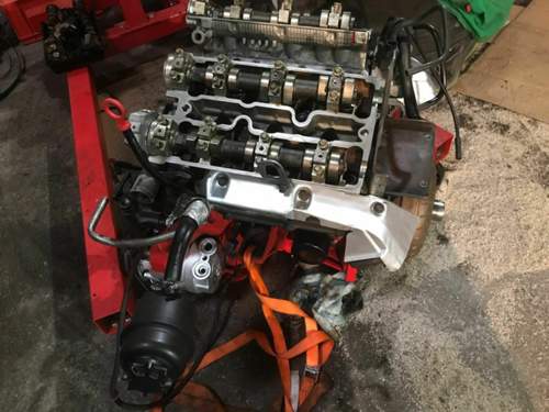

Ich habe einen 3.0 Liter Seilgas V6 vom MV6 kleines Facelift.
Passen denn die Deckel? Bild stelle ich dazu.
Die Zündung ist ein DIS-Modul.
